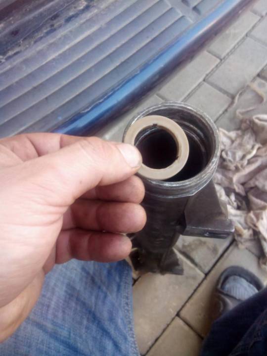

Это втулка всего лишь ограничивает ход рейки и нужна, чтобы шарнир тяги не клацал по картеру рейки при вывороте влево, и только.
Люфт рейки слева выбирается только пластиковым сухарем под гайкой.
Присутствуют стуки в руле, думал кардан нижний, снял кардан-оказался в очень даже неплохом состоянии. Рейка недавно реставрирована. Наверняка её можно как то регулировать дабы стук пропал? Подскажите как? (Стуки при покручивании руля вправо-влево.)
