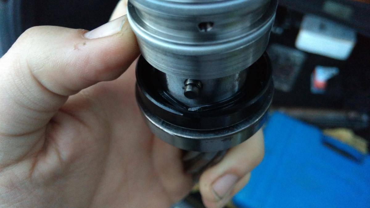

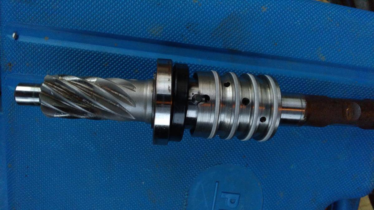

AlexxSys Опубликовано 16 апреля, 2016 Жалоба Поделиться Опубликовано 16 апреля, 2016 Есть еще 4-ый сальник, на червячном механизме, между подшипником и и самой главной втулкой червяка (странно но на фотке Yurik его нет, но у меня рейка чуть другая, без датчика давления). Причем при выбивании механизма из корпуса - его рвет торчаший штуцер, который стопорит втулку червяка. Размеры его насколько я точно измерил - 43*29*7, однако по кортеко нашел из подходящих только такой 43*28,6*6,5 (19016554B).Кто то с таким сталкивался, может проконсультировать, может есть более подходящий сальник ? Ссылка на комментарий Поделиться на другие сайты Поделиться
AlexxSys Опубликовано 17 апреля, 2016 Жалоба Поделиться Опубликовано 17 апреля, 2016 Yurik Ты ж комплект заказывал, ты все сальники от туда использовал ? Если нет - можешь глянуть какой каталожный номер у этого сальника (у тебя в комплекте их 4, один из них сильно похож на него), он и размеры должны с торца быть написаны. P.S. Вот как у меня Ссылка на комментарий Поделиться на другие сайты Поделиться
Yurik Опубликовано 17 апреля, 2016 Жалоба Поделиться Опубликовано 17 апреля, 2016 Я использовал все сальники кроме белых ,которые на червяке. **Я люблю ПЕЖО КЛУБ БЕЛАРУСЬ!!!** Ссылка на комментарий Поделиться на другие сайты Поделиться
AlexxSys Опубликовано 18 апреля, 2016 Жалоба Поделиться Опубликовано 18 апреля, 2016 Печально, вот и проблема где не ждал. Нашел еще вот такие 19027824B, 19026197B, но несмотря на буковку "B", они не для коробки/гидроуселителя, хотя и который стоит выглядит как обычный.У кого есть опыт, что брать, на 0,4 мм меньше по внешнему диаметру или какой то из остальных 2х ? Ссылка на комментарий Поделиться на другие сайты Поделиться
AlexxSys Опубликовано 18 апреля, 2016 Жалоба Поделиться Опубликовано 18 апреля, 2016 В общем сам себе отвечу - на 0,4 мм меньше по внешнему диаметру НЕ В КОЕМ СЛУЧАЕ брать нельзя, т.к. на перекрест идут 0,2 мм, т.е. -0,4мм - будет болтатьсяОригинальный номер этого сальника ZF 0770 080 470 (29*43*7), никакого полного аналога не существует и оригинал вряд ли где то удастся найти, по размеру сальники от распредвалов брать нельзя (допустим хонда и т.д.). Самый подходящий аналог - 19016554B (28.6*43*6.5), он на 0.4 по внутреннему диаметру меньше - это даже лучше, плотнее будет держать, при этом разница не в 1мм что б в разрыв шел, высота 6,5 - 7 - разницы не играет.Т.е. кто сальники покупает отдельно необходимо 4 шт: вал - 01030362B, 01020060B; червяк - 01016544B, 19016554B --------------------------------- Теперь еще вопрос к тому кто собирал, внутренний сальник вала забивать до какой степени, я забил вроде до упора, внутреннее колечко не шатается, и он находится как раз под штуцером трубки, видно что край сальника как раз посередине дырочки штуцера. Так и должно быть или еще глубже должно забиваться ? Ссылка на комментарий Поделиться на другие сайты Поделиться

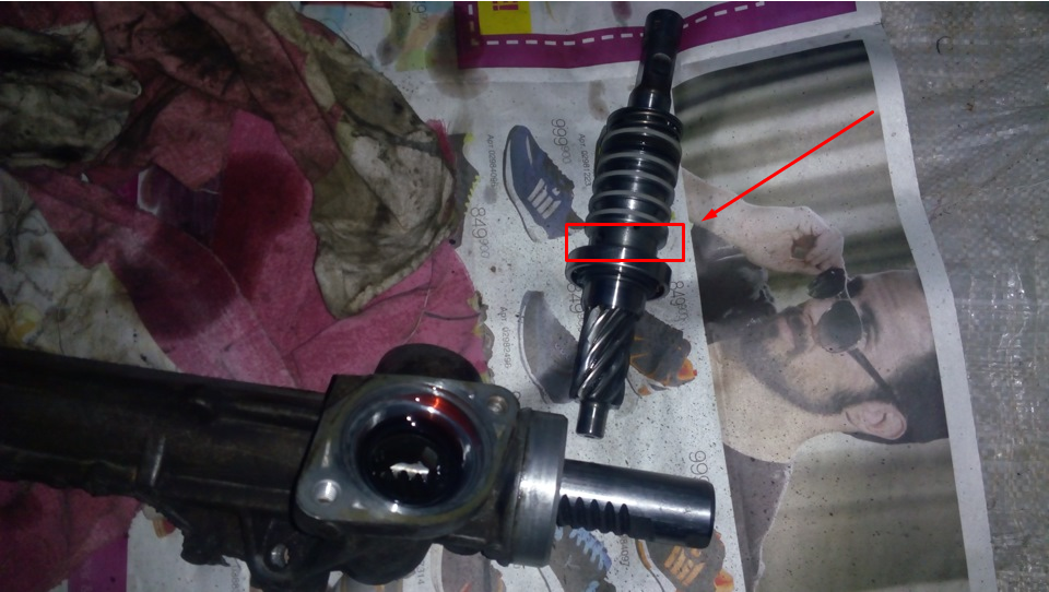

AlexxSys Опубликовано 19 апреля, 2016 Жалоба Поделиться Опубликовано 19 апреля, 2016 Коллеги, составьте мне компанию в размышлениях, как понять что внутренний сальник забит до конца, это контролируется по отверстию штуцера подачи масла или каким то другим способом ? Ссылка на комментарий Поделиться на другие сайты Поделиться
Joker. Опубликовано 19 апреля, 2016 Жалоба Поделиться Опубликовано 19 апреля, 2016 посмотри внимательно где канавка на валу от сальника, исходя из этого можно прикинуть с каким углублением ставить сальник. Ссылка на комментарий Поделиться на другие сайты Поделиться
Yurik Опубликовано 19 апреля, 2016 Жалоба Поделиться Опубликовано 19 апреля, 2016 Я когда вставлял внутренний левый сальник ,обсаживал его валом и постукивал резиновым молотком, на глаз) Ссылка на комментарий Поделиться на другие сайты Поделиться
AlexxSys Опубликовано 19 апреля, 2016 Жалоба Поделиться Опубликовано 19 апреля, 2016 Прикинуть то можно, я так и сделал, но это примерно, на 1-2 мм ошибиться легко. Думаю это контролируется по штуцеру, жалко что я не обратил внимание на него раньше, не заглянул ...А если пойти от противного, ось влево и вправо должна прятаться (выдвигаться) на идеально одинаковое расстояние ? Если так - то по этому можно проконтролировать Ссылка на комментарий Поделиться на другие сайты Поделиться
