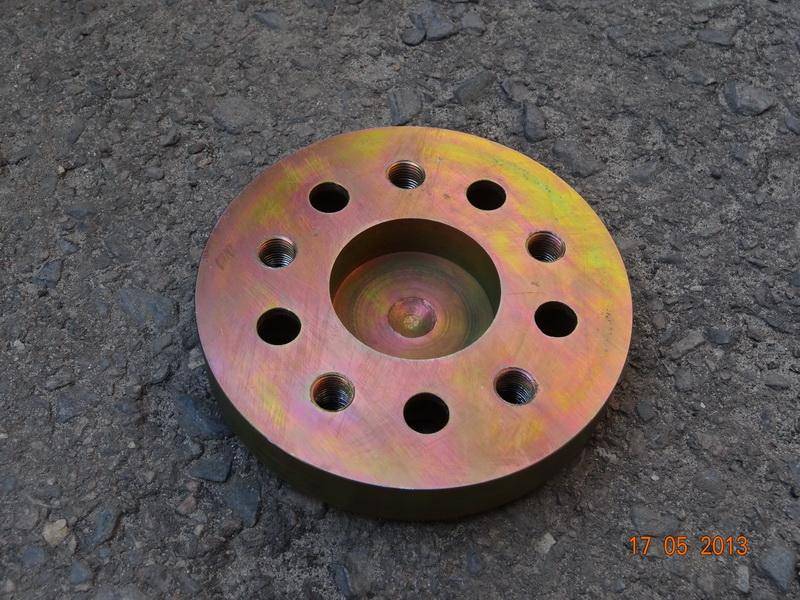

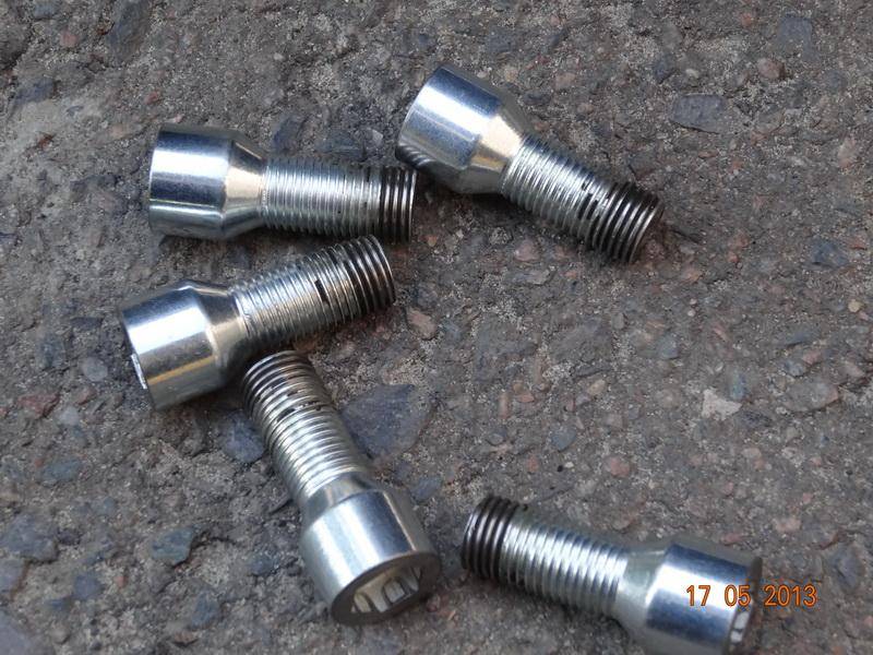

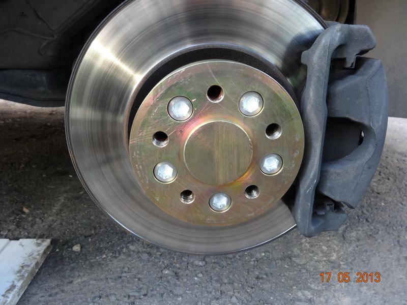

speedstar Опубликовано 17 мая, 2013 Жалоба Поделиться Опубликовано 17 мая, 2013 Небольшая предыстория! Прошлой зимой стал обладателем пыжика 807го - машина очень нравится. Да и пыжиков до этого 2 605х было. Один до сих пор бегает. Так вот, взял я авто зимой на зимней резине, на железках. Пришла весна и я сильно озадачился поиском, сколько не резины а подходящих дисков, коих у нас днем с огнем не найдешь с такой разболтовкой 5*98. Долго штудировал интернет - все время вываливалось 3 варианта и ценник не детский 200 баксов за диск. Так как по роду своей деятельности имею много друзей и знакомых - в том числе и среди шиномонтажников. Ребята посоветовали нормальные распространенные диски и под них сделать проставки. Что и было сделано. Нашли диски от крайслера разболтовка 5*100 16 дюймов вылет 44 отрицательный. Полазив по интернету нашел спецификации родных дисков - вылет должен быть 17-25. Заказали проставки толщиной 25мм, плюс понадобились потайные болты - были взяты от ауди с внутренним шестигранником. Проставки выточили - посадка к ступице 5*98 выход на диск 5*100 - и еще обработали в гальванике, покрыли цинком. Сегодня все это водрузил на авто - машина смотрится великолепно да еще резина 225*55*16. Нигде ничего не цепляет в арки не упирается. Вот фото железок. Еще делают такие же проставки но только из аллюминия а выход будет на шпильках. Ссылка на комментарий Поделиться на другие сайты Поделиться

Zholtykot Опубликовано 17 мая, 2013 Жалоба Поделиться Опубликовано 17 мая, 2013 че за херня?!. это реклама чего-то, кого-то?! Уважаемый....чё ты своим постом хотел доказать?! marks и Alexmaker 2 Ссылка на комментарий Поделиться на другие сайты Поделиться
aleksin.a.v Опубликовано 17 мая, 2013 Жалоба Поделиться Опубликовано 17 мая, 2013 Человек из мест, где такие машины в диковинку и приходится включать смекалку. Это у нас зашёл на рынок и ещё носом крутишь. Вот мне интересны фотоотчёты о проделанной работе, особенно переделках. Ссылка на комментарий Поделиться на другие сайты Поделиться
Zholtykot Опубликовано 17 мая, 2013 Жалоба Поделиться Опубликовано 17 мая, 2013 А.В... годы , когда на рынке ничего нет прошли.. в Рашке выбор будет богаче, чем у нас!!!!..я помню год эдак 97й. когда проставки точились на станке....) азотирование.....ну чтоб по правилам.. ...комплект становился в 6 франклинов....это только затраты. Ссылка на комментарий Поделиться на другие сайты Поделиться
speedstar Опубликовано 17 мая, 2013 Жалоба Поделиться Опубликовано 17 мая, 2013 (изменено) А.В... годы , когда на рынке ничего нет прошли.. в Рашке выбор будет богаче, чем у нас!!!!..я помню год эдак 97й. когда проставки точились на станке....) азотирование.....ну чтоб по правилам.. ...комплект становился в 6 франклинов....это только затраты.Я ничего никому не хотел доказывать и рекламировать, просто рассказал поделился тем как я вышел из ситуации, а по поводу дисков у нас такие реально найти очень тяжело - тем более что машин таких у меня в городе всего 6. А альф всего 2 - красивые машины, только с ними еще сложнее, хотя и катки от них почти подходят.И как Вы выразились у нас в Рашке - больше почему то предпочетают немцев и не меньше китайцев и корейцев, а французы всегда были на последних местах. Изменено 17 мая, 2013 пользователем speedstar Ссылка на комментарий Поделиться на другие сайты Поделиться

Zholtykot Опубликовано 18 мая, 2013 Жалоба Поделиться Опубликовано 18 мая, 2013 (изменено) Я ничего никому не хотел доказывать и рекламировать, просто рассказал поделился тем как я вышел из ситуации,Прошу прощения если я был понят негативно... ни в коем случае это не был наезд)... просто то как я понял похоже на рекламу проставок))) ну да.. проставки- единственный способ поставить себе то, что есть или желаешь... мы тогда проставки делали переходные даже по количеству крепежа :4 болта меняли на 5. а про Рашку- не грузись.. я сам из тех мест.. правда оч оч давно) Изменено 18 мая, 2013 пользователем Zholtykot Ссылка на комментарий Поделиться на другие сайты Поделиться

udgjen Опубликовано 15 октября, 2013 Жалоба Поделиться Опубликовано 15 октября, 2013 Здравствуйте!!! Подскажите пожалуйста где можно сделать такие проставки??? Ссылка на комментарий Поделиться на другие сайты Поделиться
