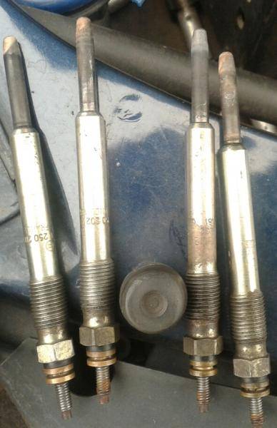

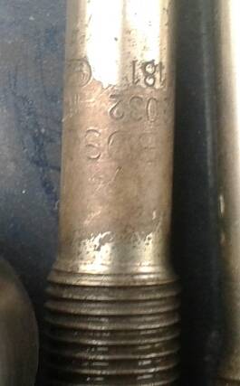

игорь-diesel Опубликовано 8 октября, 2013 Жалоба Поделиться Опубликовано 8 октября, 2013 (изменено) Грядет зима, и я, решил занятся подготовкой машины. При последней диагностике висела ошибка по свечам накала. Решил проверить свечи накала. Выкрутились без проблем. Кинул напрямую на аккумулятор, все греются одинаково быстро, и от кончика к резьбе. Но, одна свеча на корпусе имеет место как бы карозии. В прошлом году эгого не было. Может ли это быть признаком неполадок с ее работой? Или это ничего страшного. При замере сопротивления 1.2 Ом на всех свечах. Изменено 8 октября, 2013 пользователем игорь-diesel Ссылка на комментарий Поделиться на другие сайты Поделиться
Skify Опубликовано 8 октября, 2013 Жалоба Поделиться Опубликовано 8 октября, 2013 Ничего страшного что ржавая, главно что рабочая Ссылка на комментарий Поделиться на другие сайты Поделиться

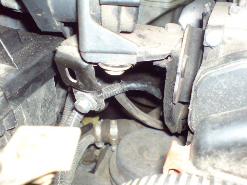

ezhik84 Опубликовано 17 января, 2014 Жалоба Поделиться Опубликовано 17 января, 2014 Друзи подскажите местонахождение реле накалаМеня терзают смутные сомнения, что прежний хозяин его удалил. Есть фото Для ориентации: Слева-корпус воздушного фильтра, справа-корпус коробки предохранителей, сверху-кронштейн с тросиком газа. А посередине 2 проводка и фишка. Это то что я думаю? Ссылка на комментарий Поделиться на другие сайты Поделиться
Ivan_C Опубликовано 18 января, 2014 Жалоба Поделиться Опубликовано 18 января, 2014 У тебя на фотке есть болтик, что им прикручено? Ссылка на комментарий Поделиться на другие сайты Поделиться
ezhik84 Опубликовано 18 января, 2014 Жалоба Поделиться Опубликовано 18 января, 2014 ничего Ссылка на комментарий Поделиться на другие сайты Поделиться
Гость Хулиган Опубликовано 18 января, 2014 Жалоба Поделиться Опубликовано 18 января, 2014 В 18.01.2014 в 09:49, 'ezhik84' сказал: ничего У меня там находится реле свечей накала. Ссылка на комментарий Поделиться на другие сайты Поделиться
ezhik84 Опубликовано 18 января, 2014 Жалоба Поделиться Опубликовано 18 января, 2014 2.0 bosch 03г. вот гад (это я про бывшего владельца) изза урода попал на датчик и походу набендикс стартера (простреливает) ПЕЧАЛЬ((((( Ссылка на комментарий Поделиться на другие сайты Поделиться

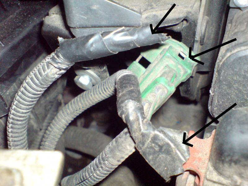

Ivan_C Опубликовано 18 января, 2014 Жалоба Поделиться Опубликовано 18 января, 2014 Что на верхнем фото замотано изолентой? Дай свой вин (номер кузова). Ссылка на комментарий Поделиться на другие сайты Поделиться
ezhik84 Опубликовано 18 января, 2014 Жалоба Поделиться Опубликовано 18 января, 2014 VF38BRHZR81632708 Верхняя стрелка-просто обрубок провода(толстого) Нижняя стрелка- провод с шайбой на конце (по контуру видно) Ссылка на комментарий Поделиться на другие сайты Поделиться
happy_1992 Опубликовано 18 января, 2014 Жалоба Поделиться Опубликовано 18 января, 2014 Если нужно реле накала,имеется у меня,купил,думал что моё не работает,оказалось проводок отломался.лежит в запасе. Ссылка на комментарий Поделиться на другие сайты Поделиться
Ivan_C Опубликовано 22 января, 2014 Жалоба Поделиться Опубликовано 22 января, 2014 Покупай реле свечей накала, у тебя общая шина. Ссылка на комментарий Поделиться на другие сайты Поделиться
