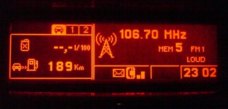

Atom605 Опубликовано 27 ноября, 2011 Жалоба Поделиться Опубликовано 27 ноября, 2011 В 26.11.2011 в 19:31, 'debygger' сказал: Дисплей нашел,но есть полосы,может кто подскажет как их можно выловитьВот результат восстановления дисплея по моему методу (описан выше), работает уже 2 года!!! Ссылка на комментарий Поделиться на другие сайты Поделиться

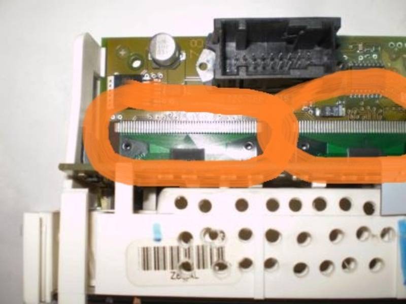

Joker. Опубликовано 27 ноября, 2011 Жалоба Поделиться Опубликовано 27 ноября, 2011 В 27.11.2011 в 13:24, 'Atom605' сказал: В 26.11.2011 в 19:31, 'debygger' сказал: Дисплей нашел,но есть полосы,может кто подскажет как их можно выловитьВот результат восстановления дисплея по моему методу (описан выше), работает уже 2 года!!!на фотке, нужно разденить эти шлейфы и промыть их спиртом?Как отодрать шлейф ничего при этом неполомав? На прижимающей пластине нужна изоляция в месте стыковки шлейфов? Ссылка на комментарий Поделиться на другие сайты Поделиться
Плюс Опубликовано 27 ноября, 2011 Жалоба Поделиться Опубликовано 27 ноября, 2011 В 27.11.2011 в 14:49, 'Дмитрий.' сказал: на фотке, нужно разденить эти шлейфы и промыть их спиртом? По-моему это отдирать не надо, уж слишком прост тогда ремонт был бы ввиду больших контактов))) Там дальше есть место, где шлейф стыкуется с шлейфом (а не с платой, где ты отметил). Вот их и надо разъединять, промывать, с помощью лупы совмещать и прижимать. Сам буду делать эту операцию как время появится, а то первая попытка "прижать не промывая" не венчалась успехом) Ссылка на комментарий Поделиться на другие сайты Поделиться
Atom605 Опубликовано 28 ноября, 2011 Жалоба Поделиться Опубликовано 28 ноября, 2011 В 27.11.2011 в 20:17, 'Плюс' сказал: В 27.11.2011 в 14:49, 'Дмитрий.' сказал: на фотке, нужно разденить эти шлейфы и промыть их спиртом?По-моему это отдирать не надо, уж слишком прост тогда ремонт был бы ввиду больших контактов))) Там дальше есть место, где шлейф стыкуется с шлейфом (а не с платой, где ты отметил). Вот их и надо разъединять, промывать, с помощью лупы совмещать и прижимать. Сам буду делать эту операцию как время появится, а то первая попытка "прижать не промывая" не венчалась успехом)Все правильно, промывать нужно где соединяются шлейфы между собой, а там где показано на фотке можно пропаять (при необходимости).Без промывки не получится!!! Там нанесен термоклей с микроскопическими шариками. На заводе шлейфы склеиваются при определенной температуре и давлении, в домашних условиях это затруднительно.Мыть нужно тщательно, желательно под лупой или микроскопом - немного геморно - но результат оправдывает себя. Ссылка на комментарий Поделиться на другие сайты Поделиться
Joker. Опубликовано 28 ноября, 2011 Жалоба Поделиться Опубликовано 28 ноября, 2011 Atom605 а как разеденить шлейф и плату? Ссылка на комментарий Поделиться на другие сайты Поделиться
Atom605 Опубликовано 28 ноября, 2011 Жалоба Поделиться Опубликовано 28 ноября, 2011 В 28.11.2011 в 11:02, 'Дмитрий.' сказал: Atom605 а как разеденить шлейф и плату? Шлейф и плату разъединять НЕ НУЖНО!!! Только шлейфы между собой! Разъединяются прогревом - я уже писал - там термоклей! Ссылка на комментарий Поделиться на другие сайты Поделиться
Andrey_Sh Опубликовано 28 ноября, 2011 Жалоба Поделиться Опубликовано 28 ноября, 2011 В 28.11.2011 в 11:55, 'Atom605' сказал: В 28.11.2011 в 11:02, 'Дмитрий.' сказал: Atom605 а как разеденить шлейф и плату? Шлейф и плату разъединять НЕ НУЖНО!!! Только шлейфы между собой! Разъединяются прогревом - я уже писал - там термоклей! Я так понимаю, лучше феном? Какую темпрачу ставить безопасно? Ссылка на комментарий Поделиться на другие сайты Поделиться
Joker. Опубликовано 28 ноября, 2011 Жалоба Поделиться Опубликовано 28 ноября, 2011 (изменено) В 28.11.2011 в 11:55, 'Atom605' сказал: В 28.11.2011 в 11:02, 'Дмитрий.' сказал: Atom605 а как разеденить шлейф и плату? Шлейф и плату разъединять НЕ НУЖНО!!! Только шлейфы между собой! Разъединяются прогревом - я уже писал - там термоклей! в том месте где я выделил на фотке нужно греть, я все правильно понял?и про изоляцию прижимной плстины, нужно изолировать? Изменено 28 ноября, 2011 пользователем Дмитрий. Ссылка на комментарий Поделиться на другие сайты Поделиться
Atom605 Опубликовано 28 ноября, 2011 Жалоба Поделиться Опубликовано 28 ноября, 2011 в том месте где я выделил на фотке нужно греть, я все правильно понял?и про изоляцию прижимной плстины, нужно изолировать?Нет! Не правильно!!! Ты показал место где соединяется шлейф с платой - в этом месте проблем обычно не бывает, так как припаян.Смотри ближе к самому дисплею на фотке это место не видно! Ссылка на комментарий Поделиться на другие сайты Поделиться
Joker. Опубликовано 28 ноября, 2011 Жалоба Поделиться Опубликовано 28 ноября, 2011 ну вот теперь все более-менее понятно. Ссылка на комментарий Поделиться на другие сайты Поделиться
