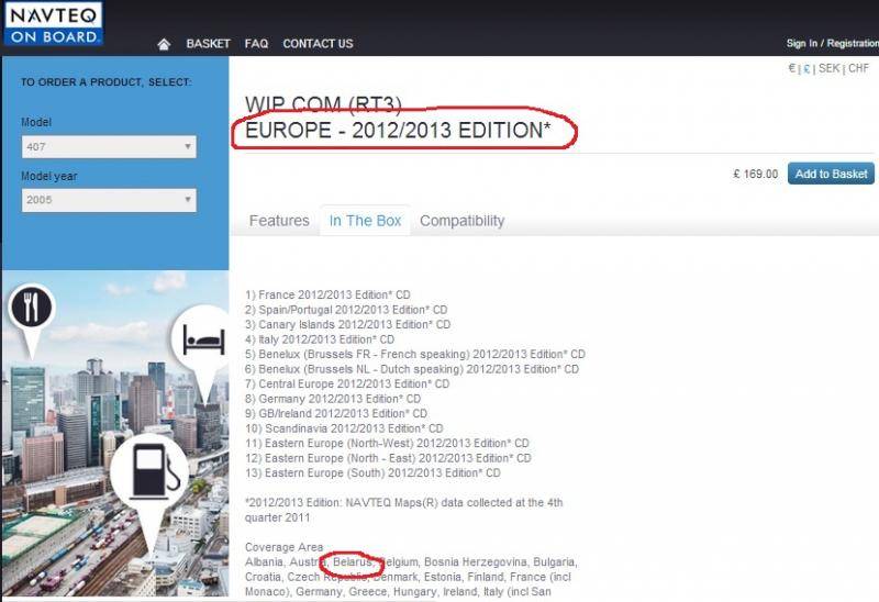

militarist Опубликовано 16 апреля, 2013 Жалоба Поделиться Опубликовано 16 апреля, 2013 Есть обновления карт для RT3 - http://www.navigatio...585P/en_GB/GBP/ прикольно, но дорого... Ссылка на комментарий Поделиться на другие сайты Поделиться
MEXXX Опубликовано 17 апреля, 2013 Жалоба Поделиться Опубликовано 17 апреля, 2013 Ну ждем...может появится разлоченный вариант Ссылка на комментарий Поделиться на другие сайты Поделиться
Yalin Опубликовано 17 апреля, 2013 Жалоба Поделиться Опубликовано 17 апреля, 2013 так они и так незалочены. Но мой беглый поиск по форумам и сайтам привел на то, что обновлены карты Италии, франции, Испании, португалии, скандинавии, и диск с (Польша, Венгрия, Словения, Словакия, Чехия). Собственно мне интересна польша - я качнул Navidrive_RT3_2012-2013_Eastern_Europe_NW - тут она есть. Осталось записать проверить...Но как я понял карты РБ не обновлялись... Ссылка на комментарий Поделиться на другие сайты Поделиться
militarist Опубликовано 18 апреля, 2013 Жалоба Поделиться Опубликовано 18 апреля, 2013 Проверишь отпишись. На диске с Польшей должна быть и РБ.отправлено через ТапаТалк Ссылка на комментарий Поделиться на другие сайты Поделиться
Дмитрий_М Опубликовано 22 апреля, 2013 Жалоба Поделиться Опубликовано 22 апреля, 2013 Проверишь отпишись. На диске с Польшей должна быть и РБ.отправлено через ТапаТалкТак, стоп, там же один диск. Если удастся скачать где на торентах, то будут и для РБ обновленные карты. Ссылка на комментарий Поделиться на другие сайты Поделиться
militarist Опубликовано 22 апреля, 2013 Жалоба Поделиться Опубликовано 22 апреля, 2013 так они и так незалочены. Но мой беглый поиск по форумам и сайтам привел на то, что обновлены карты Италии, франции, Испании, португалии, скандинавии, и диск с (Польша, Венгрия, Словения, Словакия, Чехия). Собственно мне интересна польша - я качнул Navidrive_RT3_2012-2013_Eastern_Europe_NW - тут она есть. Осталось записать проверить...Но как я понял карты РБ не обновлялись...Джемс....отправлено через ТапаТалк Ссылка на комментарий Поделиться на другие сайты Поделиться
Yalin Опубликовано 22 апреля, 2013 Жалоба Поделиться Опубликовано 22 апреля, 2013 Парни) совсем вылетело из головы... постараюсь на днях все записать Ссылка на комментарий Поделиться на другие сайты Поделиться

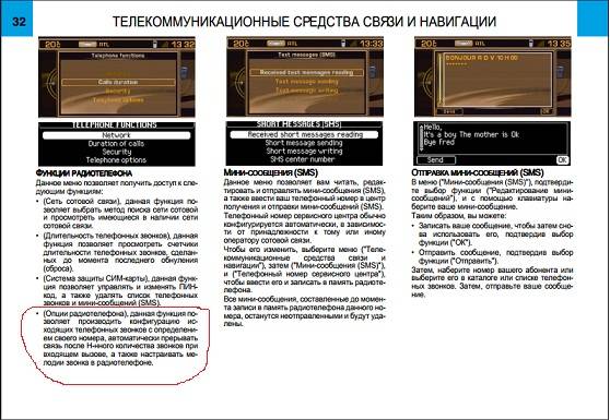

alex407coupe Опубликовано 23 апреля, 2013 Жалоба Поделиться Опубликовано 23 апреля, 2013 Привет.подскажите пожалуйста.пежо 407 купе,вставляю симку в сим разъем,набираю номер выпрыгивает какаето ошибка.мне звонят все работает смс отправляется,а позвонить не могу.может перед номер какието есче цифры надо набирать ? Ссылка на комментарий Поделиться на другие сайты Поделиться
Гость VitebskLODE Опубликовано 23 апреля, 2013 Жалоба Поделиться Опубликовано 23 апреля, 2013 может перед номер какието есче цифры надо набирать ?+375+код оператора+номер - так пробовал? Ссылка на комментарий Поделиться на другие сайты Поделиться
alex407coupe Опубликовано 23 апреля, 2013 Жалоба Поделиться Опубликовано 23 апреля, 2013 +375337777777 ???????если ты имеешь ввиду так то пробвал не помогает :-) Ссылка на комментарий Поделиться на другие сайты Поделиться
militarist Опубликовано 23 апреля, 2013 Жалоба Поделиться Опубликовано 23 апреля, 2013 Ничего не надо. Позвони на номер авто с телефона и потом позвони с авто через список вызовов. Если опять лажа - смотри настройки вызовов. Мож стоит блокировкаотправлено через ТапаТалк Ссылка на комментарий Поделиться на другие сайты Поделиться
alex407coupe Опубликовано 23 апреля, 2013 Жалоба Поделиться Опубликовано 23 апреля, 2013 Через список тоже прбвал все тоже самое Ссылка на комментарий Поделиться на другие сайты Поделиться
Гость VitebskLODE Опубликовано 23 апреля, 2013 Жалоба Поделиться Опубликовано 23 апреля, 2013 тогда, как вариант, свяжись с Цитрином, возможно сканер подскажет в чём проблема зашита.. зы: у себя таких "косяков" не наблюдал.. Ссылка на комментарий Поделиться на другие сайты Поделиться

militarist Опубликовано 26 апреля, 2013 Жалоба Поделиться Опубликовано 26 апреля, 2013 нашел ссылку на карты RT3 2013 качните у кого нет нормальный... Ссылка на комментарий Поделиться на другие сайты Поделиться
MEXXX Опубликовано 30 апреля, 2013 Жалоба Поделиться Опубликовано 30 апреля, 2013 платная фигня..тем более польская Ссылка на комментарий Поделиться на другие сайты Поделиться
SerGGienkO Опубликовано 30 апреля, 2013 Жалоба Поделиться Опубликовано 30 апреля, 2013 (изменено) Если бы NAVTEQ сняли Беларусь подробней то уже был бы резонанс. Думаю там нет отличий от имеющейся карты. Изменено 30 апреля, 2013 пользователем SerGGienkO Ссылка на комментарий Поделиться на другие сайты Поделиться
