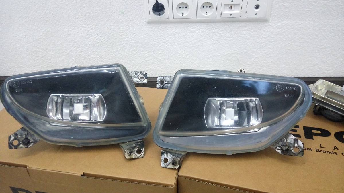

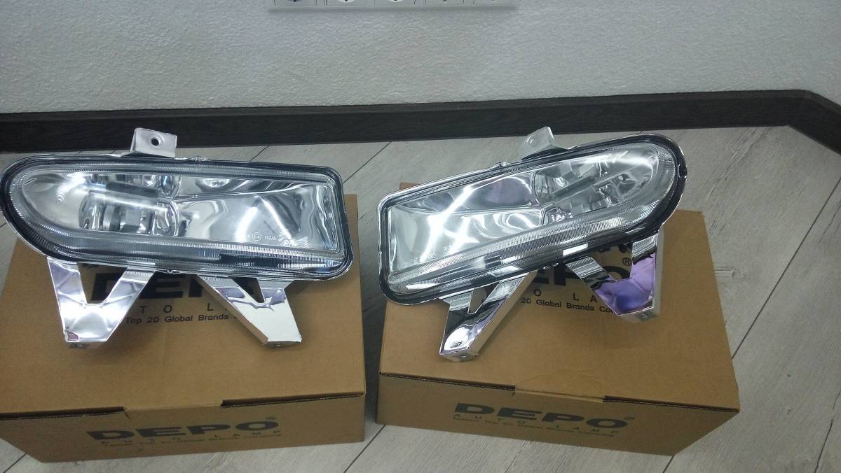

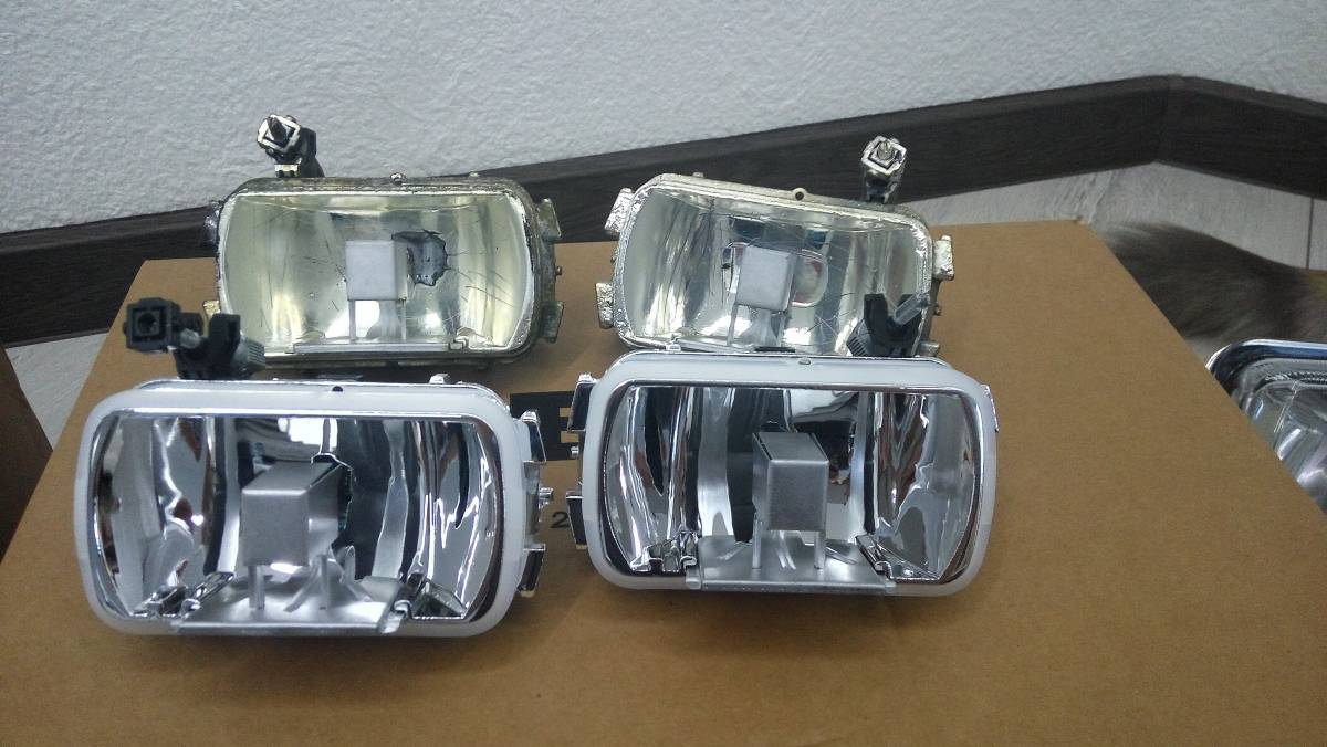

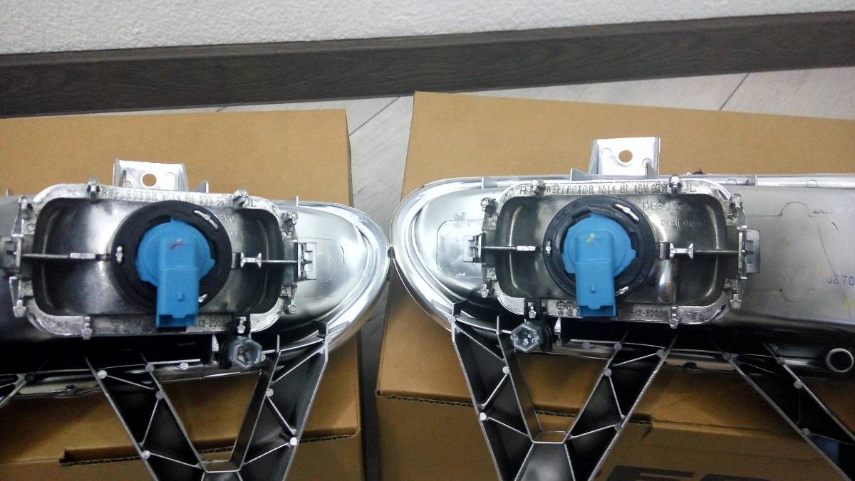

Ректор Опубликовано 16 мая, 2017 Жалоба Поделиться Опубликовано 16 мая, 2017 так что если у вас есть отражатели целые, пишите цену Ссылка на комментарий Поделиться на другие сайты Поделиться
Ректор Опубликовано 17 мая, 2017 Жалоба Поделиться Опубликовано 17 мая, 2017 так вот в продолжение истории с туманками выяснилось, что отражатели подходят от пежо 406 рестайла, что я собственно и сделал, купил депошные туманки и выдрал с них отражатели. Ссылка на комментарий Поделиться на другие сайты Поделиться
