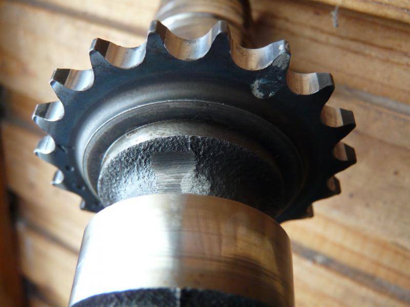

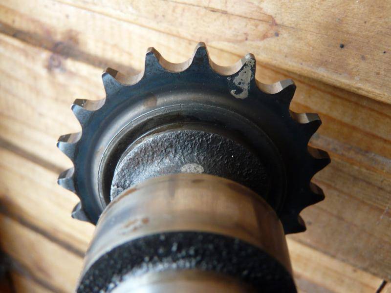

Pozniak Опубликовано 16 февраля, 2013 Жалоба Поделиться Опубликовано 16 февраля, 2013 Случилась и у меня беда. Двигатель DW10ATED4 2.0 HDI. Проскочил ремень ГРМ, поломало рокера на впускных клапанах, клапана тоже не держат компрессию как положено. Осмотрел распредвалы. Пот что получается что метки примерно на 1,5 зуба нисходятся. Неужели у меня провернутые звёздочки или эти метки так и должны быть? Ссылка на комментарий Поделиться на другие сайты Поделиться
militarist Опубликовано 16 февраля, 2013 Жалоба Поделиться Опубликовано 16 февраля, 2013 Найжите толкового токаря который может врезать шпонки. И проблема решится на долгие времена.Отправлено с моего e1101_v13_hjy1ctp через Tapatalk Ссылка на комментарий Поделиться на другие сайты Поделиться
TCooL Опубликовано 17 февраля, 2013 Жалоба Поделиться Опубликовано 17 февраля, 2013 Случилась и у меня беда. Двигатель DW10ATED4 2.0 HDI. Проскочил ремень ГРМ, поломало рокера на впускных клапанах, клапана тоже не держат компрессию как положено. Осмотрел распредвалы. Пот что получается что метки примерно на 1,5 зуба нисходятся. Неужели у меня провернутые звёздочки или эти метки так и должны быть?Ставь новую метку на звезде и собирай двигло! Ссылка на комментарий Поделиться на другие сайты Поделиться
Pozniak Опубликовано 17 февраля, 2013 Жалоба Поделиться Опубликовано 17 февраля, 2013 Ставь новую метку на звезде и собирай двигло!Значит метки не должни так быть, рекомендуете цепь перекинуть на звёздочках на один зуб? Ссылка на комментарий Поделиться на другие сайты Поделиться
Pozniak Опубликовано 17 февраля, 2013 Жалоба Поделиться Опубликовано 17 февраля, 2013 И еще хачю утатчнит что фото 2 валиков. Как могло провернуть звёздочки на обоих валиках? Ссылка на комментарий Поделиться на другие сайты Поделиться
Hottab Опубликовано 18 февраля, 2013 Жалоба Поделиться Опубликовано 18 февраля, 2013 Легко провернет. На твоем месте подобрал бы валы или голову в сборе поменял бы. Либо выставлять звездочки обратно. А совет, переставь метки, звучит как "авось повезет". Ссылка на комментарий Поделиться на другие сайты Поделиться
