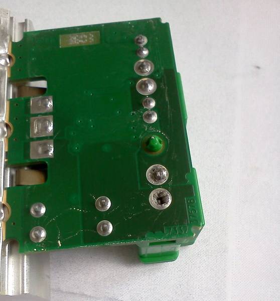

Модератор Citrin Опубликовано 28 апреля, 2011 Модератор Жалоба Поделиться Опубликовано 28 апреля, 2011 Отмечусь и я. Вчера притих вентиль салона-на регулировку не реагировал. Подумалось-транзистор как обычно. Но когда снял блок-был удивлен, все не как у людей. Видимо подгорел контакт один силовой, и из-за отсутствия нормального контакта разогрелся до такой степени что расплавил пластик в фишке и сам себя выпаял из платы))). Восстановлению не подлежит. Придется напрямую впаиваться в плату и ставить другой дополнительный разъем. Ссылка на комментарий Поделиться на другие сайты Поделиться
alexeydoma Опубликовано 9 июня, 2011 Жалоба Поделиться Опубликовано 9 июня, 2011 (изменено) На сегодняшний день подтверждаю цену (как писал BurAn) на транзистор в Радиомаркете(Ждановичи) 16500руб. Купил на всякий 2шт(пришлось ехать из Бобруйска) + тюбик с термопастой 10000руб. Действительно транзистор горит из-за двухконтактного разъема (как на фото Сёма 607). Откусил его и припаял провода напрямую к плате через гнездо этого разъема, проделов дырочки, чтобы закрыть корпус пластмассовый блочка. Спасибо форуму - сэкономил бабло. Изменено 9 июня, 2011 пользователем alexeydoma Ссылка на комментарий Поделиться на другие сайты Поделиться
Troll Опубликовано 11 июня, 2011 Жалоба Поделиться Опубликовано 11 июня, 2011 ... был удивлен, все не как у людей. Видимо подгорел контакт один силовой, и из-за отсутствия нормального контакта разогрелся до такой степени что расплавил пластик в фишке и сам себя выпаял из платы ...... каждый пятый блок.Что неприятно: размер штеккеров, идущих к замку зажигания - 1см (примерно), размер тех, что впаяны в плату - 3 мм. Какая писька о чём думала, проектируя эту чухню? Ссылка на комментарий Поделиться на другие сайты Поделиться

Strobe Опубликовано 18 ноября, 2011 Жалоба Поделиться Опубликовано 18 ноября, 2011 (изменено) Забыл добавить - у нас коротил разъем питания (или как он правильно называется, хз), короче тот провод, к которому блок управления климой подключается. Это мы заметили еще до того, как подключили блок. Нам пришлось штекер этот зеленый разломать, заизолировать провода и втыкнуть их в блок. После этого я накинул клемму на аккумулятор и вентилятор замолотил на всю катушку (видимо в этот момент транзистор и двинул кони), хотя ключи даже не были вставлены, а у меня раньше вентилятор печки не работал пока машину не заведешь.Может быть эти дополнения внесут какую-то ясность.И да, тот дядька, который взялся за работу, в итоге слился, но отправил меня к техникам из авиазавода местного. Они поругались на его работу (оказывается он паял не особо красиво, надеюсь дорожки не задел), и забрали у меня этот блок. Возможно они сами разберутся в чем дело, но все таки буду рад выслушать советы тех, кто уже прошел через проблему. Тот факт, что ремонтом моей машины занимаются люди, обслуживающие военные самолеты (!) в 61 авиабазе под барановичами, говорит о многом Во всем городе нет ни одного нормального электрика или сервиса, которые готовы заняться проблемой. Никто не хочет помочь, всем посрать. Барановичи в моих глазах слились по полной. Изменено 18 ноября, 2011 пользователем Strobe Ссылка на комментарий Поделиться на другие сайты Поделиться
