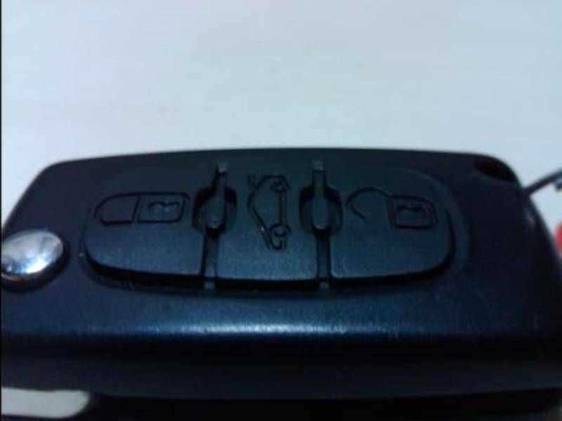

Пежо 607. Ключ зажигания. Замена батарейки. Выпали кнопки. Потерял. Как сделать второй.

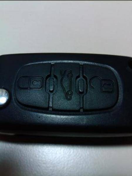

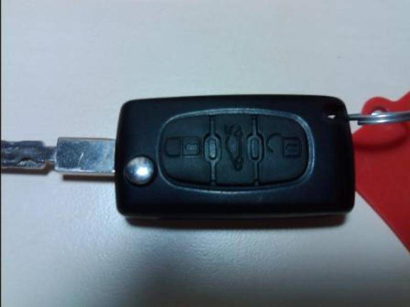

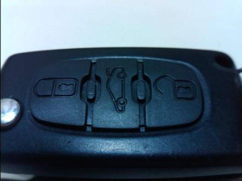

У двух ключей одна болезнь вываливаются кнопки. Кто как с этим боролся? Дилер предлагает заменить ключ (хорошая идея) но цена совсем (пи......) 9000р хочет.
на разборку и заменить корпус
корпус не причём!!! сама резина порвалась на кнопках.
или на ибэе найти другой корпус. там их навалом и цена смешная. на 406 с доставкой я нашел за 7$.
на ebay там совсем другие корпуса продаются(((((
http://baraholka.onliner.by/viewtopic.php?t=2361003
Не знаю как устроен ключ на дорестайле, но вырезать самому кнопки думаю не составит труда. Посмотреть что-нибудь от клавиатур ( может даже и телефонных ), либо на худой конец вырезать из толстой резины скальпелем. Или скомбинировать толстая-тонкая с помощью склейки, если там хитроумная резинка.
Магазин "СОСЕДИ" в чижовке на ул. Голодеда, киоск по изготовлению ключей. Цена 40000 (со скидкой 35000). Но нужно учитывать, что при замене потребуется срезать узкие пластиковые перегородки разделяющие кнопки в оригинале и вырезать старые кнопки(но можно оставить часть старой внутренней прокладки-чисто контур, для лучшей герметизации). Вообще по внешнему размеру резина подходит нормально, но повозиться и проявить смекалку нужно! Другой альтернативы за эти деньги нет. Визуально и на ощупь выглядит достойно.
