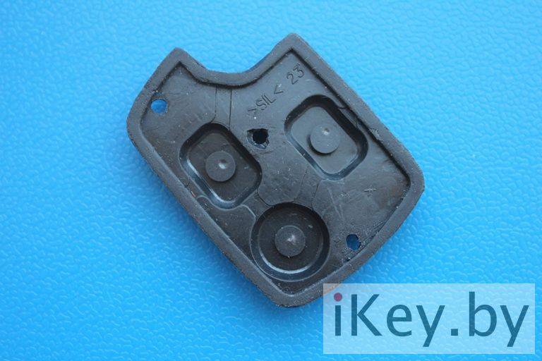

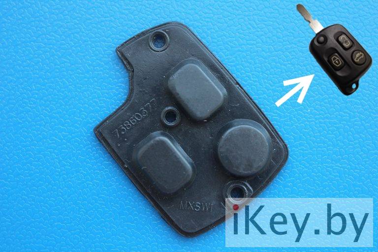

Купил я эти кнопки 5 дней назад.Качество ужасное.Внешний вид тоже.Залито с воздухом.На вопрос менеджеру почему так, ответ был "ну а что вы хотели,белоруское производство" конечно убил.
Вот фото
Вот балин а я только обрадовался...
Может ее попробовать до установки обработать чем....пластидипом например в несколько слоев запшикать
о госпади  рукалицо
реально ужас.
но наверное лучше чем ничего?
это точно не сработает
о госпади  рукалицо
реально ужас.
Да оно лучше чем без кнопок конешне.....
почему пластидипом не сработает? был опыт? Им же и машины и диски красят....типа жидкая резина

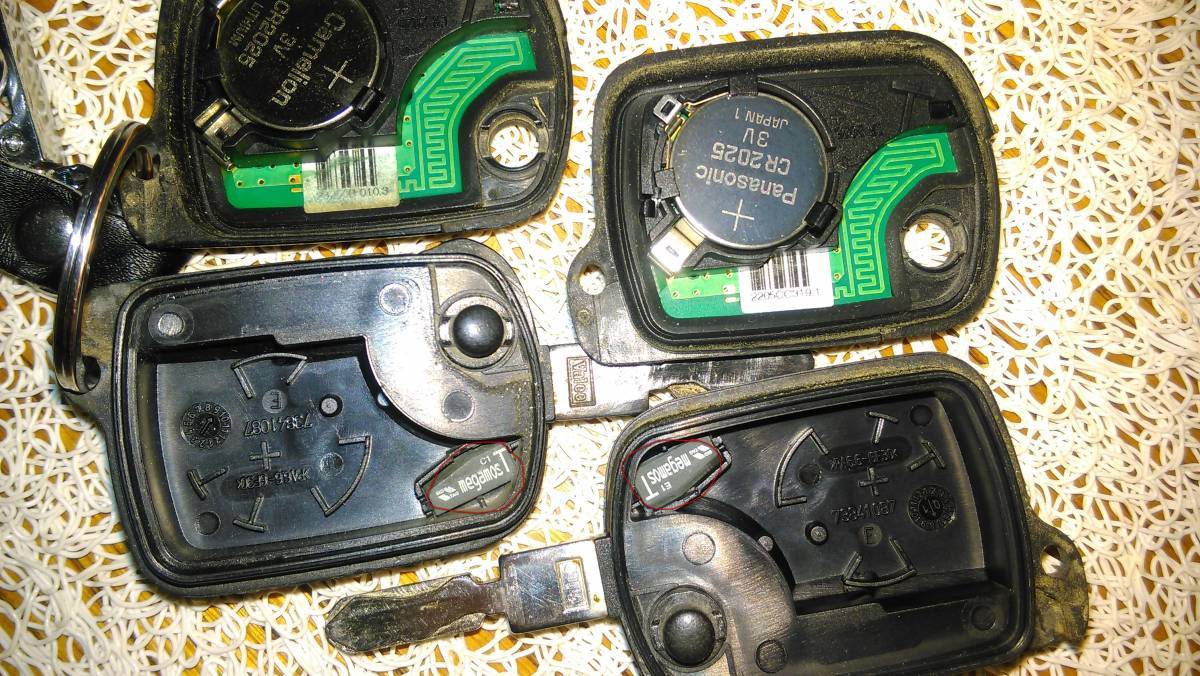

Приобрел ключ и появился вопросик. Я так понимаю то что я обвел иммобилайзер. Так вот на одно с1 на другом e1. Проблемы могут быть с привязкой?
14 минут назад, Citrin сказал:
Не ищите проблему там где ее нет
Просто хочу быть уверенным в том что делаю) Вот и спрашиваю умных людей )
