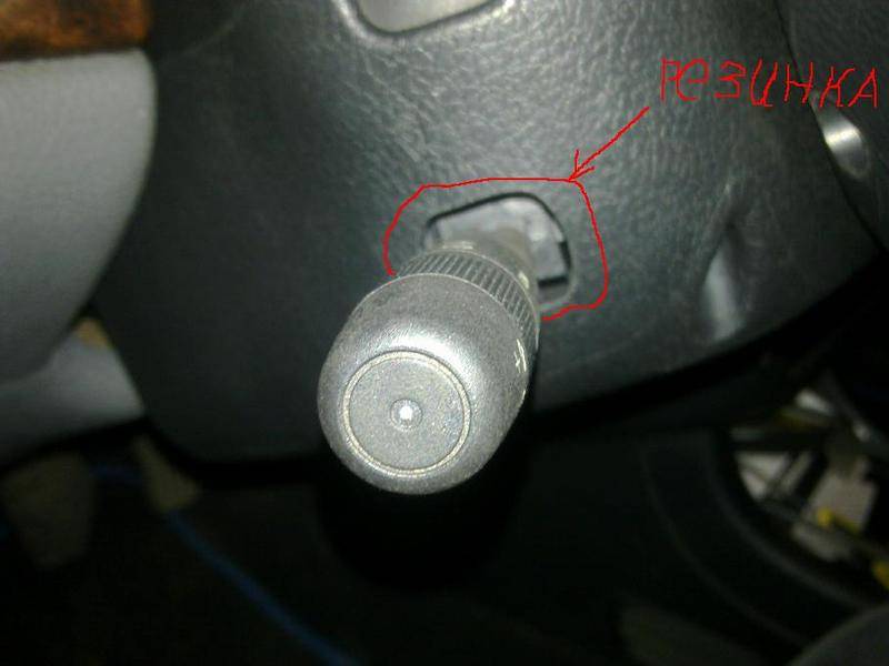

Sanja Опубликовано 18 ноября, 2012 Жалоба Поделиться Опубликовано 18 ноября, 2012 Может кто подскажет номер (реф) по сервис боксу резинки (уплотнения) на подрулевой рычажок круиза. Ссылка на комментарий Поделиться на другие сайты Поделиться
Raptor Опубликовано 19 ноября, 2012 Жалоба Поделиться Опубликовано 19 ноября, 2012 4131 G8 Ссылка на комментарий Поделиться на другие сайты Поделиться
