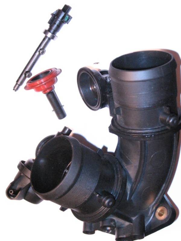

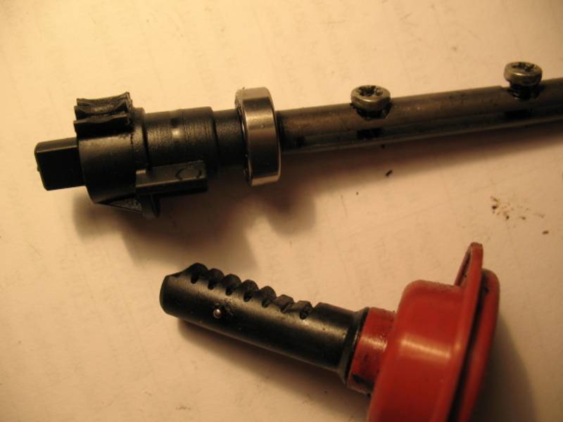

На фото пневмодозатор RHR. Зубья на штоке пневмоклапана и секторе оси заслонки подогрева воздуха изношены, заслонка не фиксируется и свободно болтается. Залонка патрубка со сторны инрекулера полностью исправна , на холостом ходу открыта. Почему плавали обороты на холостых и авто изрядно поддымливало в такт оборотам , хотя для воздуха был совершенно свободен путь через интеркулер, объяснить не берусь. Но после замены пневмодозатора все стало нормально. Дополнительно к тому что сказал Vlad73 о масле можно добавить, что его качество сильно влияет на работу гидрокомпенсаторов, особенно с износом. Зимой на изрядно походившей полусинтетике при первом запуске подхватывали не все цилиндры сразу и слышался цокот компенсатора. Замена масла на свежее синтетическое решила проблему. Из-за плохой работы гидрокомпенсаторов не присходило полного открытия клапанов, ухудшалось наполнение цилиндров воздухом и плохая по этой причине компрессия не давала нормально запустить двигатель.

Уважаемый Vlad73, я выложил фото неисправной заслонки пневмодозатора для Daiver, чтобы показать для примера, какая именно неисправность в заслонке во впускном тракте приводила к плаванию оборотов холостого года. И этим Вас непреднамеренно дезориентировал. Badik, на сколько я понял, ведет речь о другой заслонке - именно свирл.
