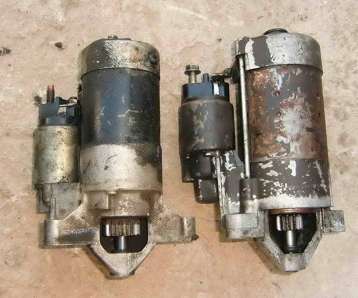

Гость vlad73 Опубликовано 5 февраля, 2012 Жалоба Поделиться Опубликовано 5 февраля, 2012 Надоела зимняя неспешность стартера mitsubishi M001T8048, сегодня поменял его на BOSCH 0 033 A00 029, почувствовал разницу!!! холодный мотор крутит гораздо увереннее. Что впрочем понятно из фото, главное отличие - количество зубов на шестерне... Ссылка на комментарий Поделиться на другие сайты Поделиться
