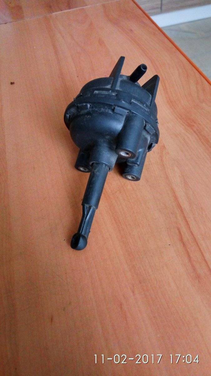

D.Z. Опубликовано 11 февраля, 2017 Жалоба Поделиться Опубликовано 11 февраля, 2017 Замена диафрагмы SWIRL. Ситроен С8 2.2 hdi 2002г.в. Заказал на exist.by Art. 0363.94 называется почему-то "клапан электромагнитный". Стоимость 55р. Снять диафрагму проще в сборе с кронштейном, предварительно сняв корпус салонного фильтра. Откручиваем один болтик М6 на масло-заливной горловине (она крепится к тому же кронштейну, что и диафрагма SWIRL). Кронштейн крепится к двигателю одним болтом М8, чтобы к нему подлезть открутил трубку ЕГР (2 болта М6). Аккуратно вынимаем диафрагму с кронштейном, после чего легко откручиваем три болта под 15-й ТОРКС. Диафрагма снята. Сборка в обратном порядке. На все про все ушло около 40 мин работы возле подъезда при -5°С. Ссылка на комментарий Поделиться на другие сайты Поделиться

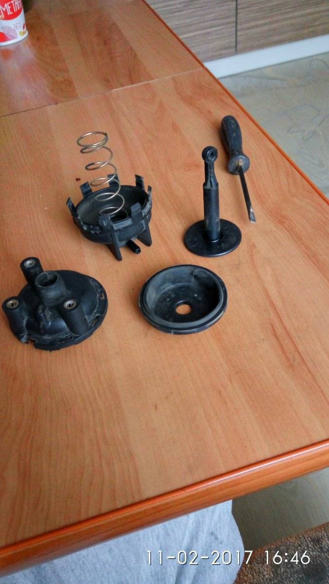

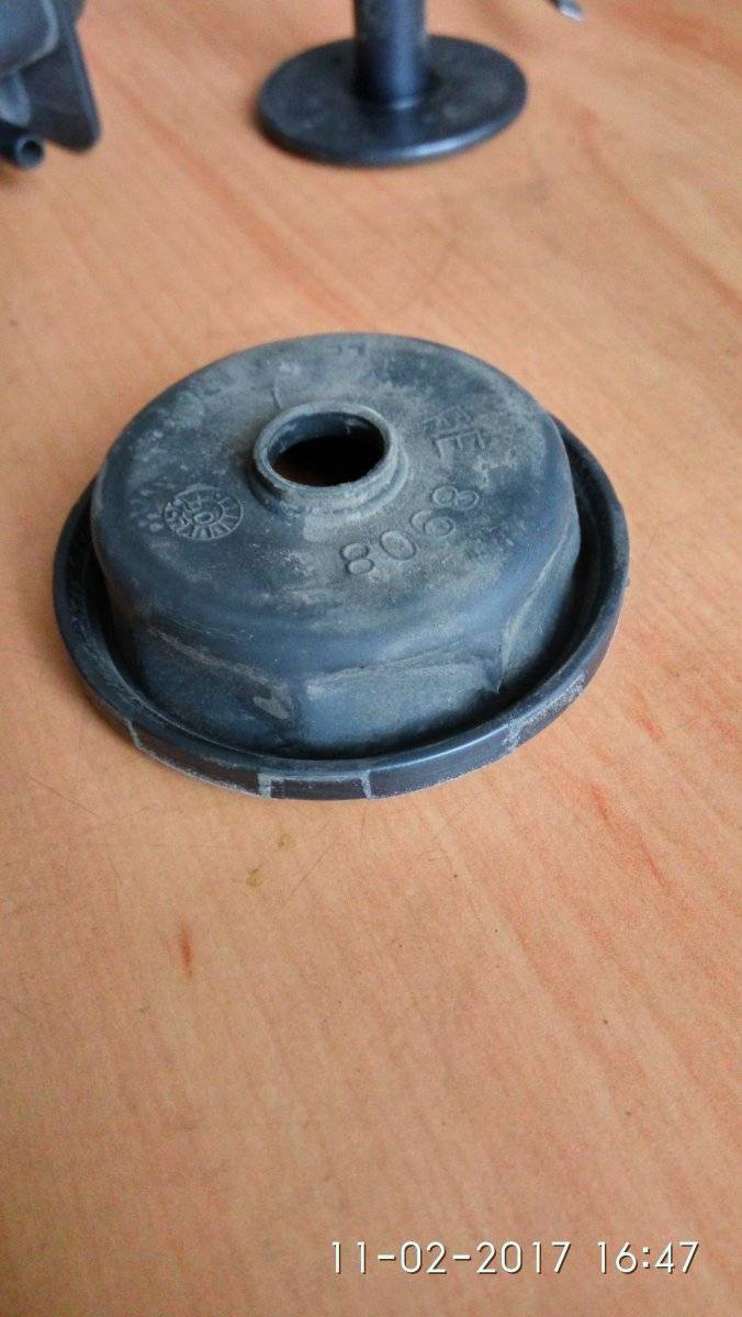

D.Z. Опубликовано 11 февраля, 2017 Жалоба Поделиться Опубликовано 11 февраля, 2017 Фото диафрагмы. Корпус разборный. Разобрал посмотреть что внутри. Порвана резинка т.е. сама диафрагма. Если ее заменить, то нет необходимости покупать все в сборе. Но её скорее всего нет в продаже. Ссылка на комментарий Поделиться на другие сайты Поделиться
