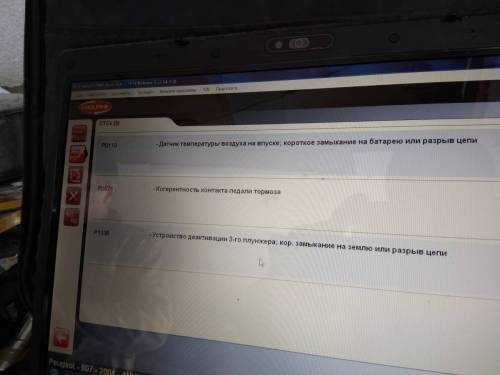

Всем ещё раз привет , в общем удалил в Пыжике все заслонки , ЕГР, Свирл рабочий но пробывал его глушить , все трубки удалил, клапана оставил что бы не было ошибок , но тяги так и не появилось , на 1,2,3 передаче до 3000 об очень туго разгоняется( как будто за зад держат причем не силиными рывками ) , на 4 подхват после 3000 об, по моим соображениям осталось только одно датчик Расхода воздуха, ошибок нет ))) Ваши соображения? дожидаюсь Лескии что бы проверить в движении , Может кто то подскажет какие должны быть показания по турбине
Изменено пользователем Евгений_67
18 минут назад, Евгений_67 сказал:
По турбине 2200 мБар по расходомеру 1250 мм3/цикл это все при 2500 об/мин и при полной нагрузке на 3+ передаче. По топливу должно быть в районе 74-72мм3/цикл. Если нет лексии, то из простого, рекомендую почистить карбклинером расходомер - это практически всегда не лишняя процедура. После очистки начинает ехать. Если не поедет, тогда копать глубже.

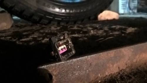

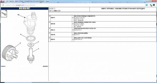

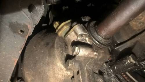

Народ подскажите что за датчик ? обнаружил оторванный на коробку где приводные валы , тахометр и спедометр работают, там 3 провода
