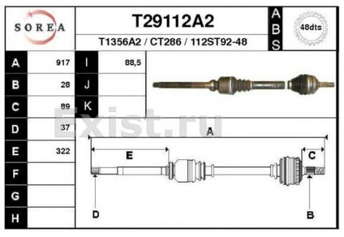

Всем привет. Решил поменять себе привод. Смотрел на ексисте была 1 шт заказал и через день пришел отказ, мол нет в наличии, только под заказ и цена подскочила с 170$ до 560$, ну не хрена себе, подождал неделю, появились опять за 170$ в наличии 7 шт, заказал, вечером забрал.
Итак приступим.
Снимаем колесо, откручиваем гайку ступицы. Откручиваем гайки шаровой, и рулевого наконечника, снимаем с помощью съемника.
Вынимаем конец внешнего шруса из ступицы.
Откручиваем болты держащие подвесной подшипник.
Вынимаем привод.
Устанавливаем новый.
Итог: пропала вибрация под нагрузкой.
Цена вопроса: $170
