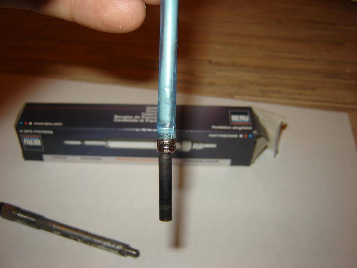

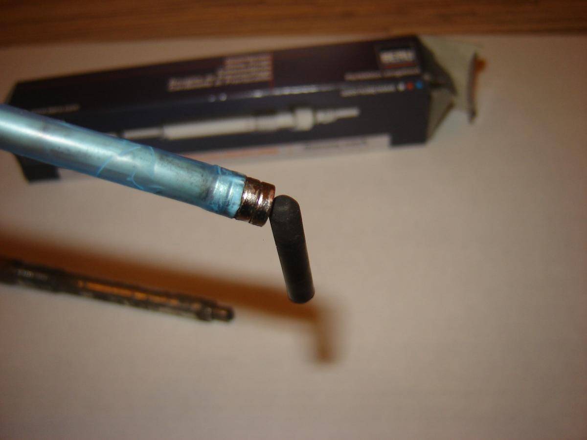

kot_ix Опубликовано 31 января, 2010 Жалоба Поделиться Опубликовано 31 января, 2010 НУ это понятно свечи уже заказал к концу недели надеюсь будут, Но там же остался обломок кончика свечи!? Как его достать Хз, читал на форумах что якобы лучше всего снять ГБЦ и выбить , можно еще форсуеку вынуть и через нее достать палочкой с медом)) пылесосом якобы тоже можно, Я вот что думаю если залить ВДшкой прогнать на горячем движке и вывернуть свечу не вытолкнит ли обломок наружу давлением !? Или же вообще просто туда его вдолбить может размолотит !? В противном случае попадос )) . Ссылка на комментарий Поделиться на другие сайты Поделиться

volshebni Опубликовано 16 февраля, 2010 Жалоба Поделиться Опубликовано 16 февраля, 2010 если свеча обламалась в 3-м цилинре, возможно обломок стал причиной низко компресии (попал под клапан, поцарапал цилиндр), Но как мог обламаться сам кончик (судя по фото), оснавная прблема в резьбовой части, там пригарает и если резьбу выкрутил свечка выходит легко, без всяких усилий. По моему поднимать голову придеться однозначно. Если 3-й цилиндр не работал (или работал только когда заводили с толкача), то со стартера моторчик и не заводился. Черный выхлоп как результат несгорания или неполного сгорания топлива в пострадавшем цилиндре.к этим моторам можно подпускать только толковых мастеров, (те кто не имеет опыта работы с этими моторами, погоняет их, высказывают только "космические версии" ввиду своей неграмотности или недалекого ума). Ссылка на комментарий Поделиться на другие сайты Поделиться

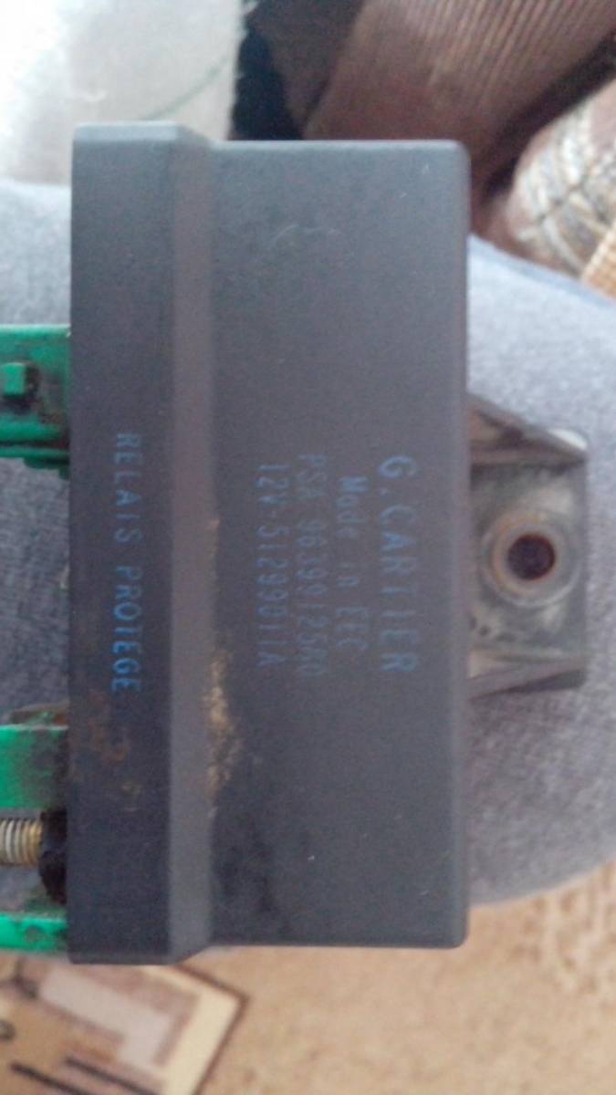

Алексей. Опубликовано 7 мая, 2011 Жалоба Поделиться Опубликовано 7 мая, 2011 В 13.11.2009 в 21:00, 'alex162' сказал: 'silentkiller' сказал: Спасибо. Вроде как вопрос с реле закрыт. При температуре близкой к нулю напруга появилась. Поезжу посмотрю как будет заводиться и на счёт дыма тоже.Так пропал синий дым или нет? Каков результат проделанной работы?У меня синий дым появляется при пуске на оборотах холостого хода, при этом обороты плавают +-50. При трогании с места дым исчезает <не знаю-есть ли какая связь с заменой ремня ГРМ, вроде-бы до замены не дымила>. Машина 307 sw 1.6hdi 90 л.с. Ссылка на комментарий Поделиться на другие сайты Поделиться
