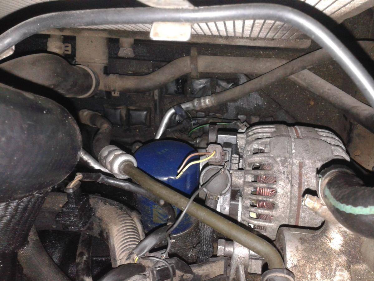

Yurik Опубликовано 29 мая, 2016 Жалоба Поделиться Опубликовано 29 мая, 2016 Вот решил перед поездкой в Крым проверить генератор, заодно сделать отчет по снятию его.Итак для снятие понадобится головки на 8, 10, 14,16, ключ на 16, и удлинители1.Поднимаем правую переднюю сторону, снимаем переднее правое колесо, .снимаем защиту. 2.Снимаем ручейковый ремень, для этого на натяжителе квадратом оттягиваем ролик.3.Снимаем шкив ГУРа, для этого откручиваем 4 болтика на 10. 4.Теперь снимаем компрессор кондиционераОткручиваем 4 болта на 16 И вывешиваем компрессор на шлангах.Теперь приступаем к снятию генератора.Отсоединяем все фишки которые мешают намОткручиваем силовой провод головкой на 14 и провод возбудитель на 8.Так же откручиваем головкой на 16 болты крепления генератора (всего 4 шт) С Снимаем генератор, отдаем на переборку и ставим обратной последовательности.Как новый Всем спасибо. Ссылка на комментарий Поделиться на другие сайты Поделиться
