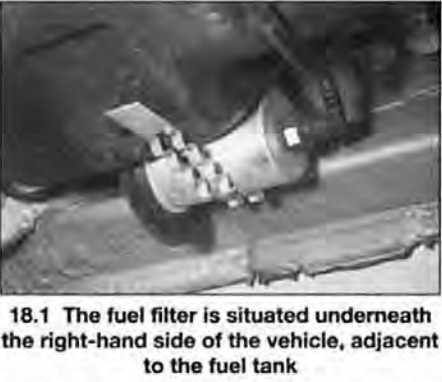

Aleksander Опубликовано 17 ноября, 2010 Жалоба Поделиться Опубликовано 17 ноября, 2010 (изменено) так и не нашёл фильтр, который должен быть там, где показано на картинке, там есть шланг и штекер, но он идёт напрямуюесть ли вероятность, что система на 2.2 отличается от 2.0? и где же там фильтр? Изменено 17 ноября, 2010 пользователем Aleksander Ссылка на комментарий Поделиться на другие сайты Поделиться
