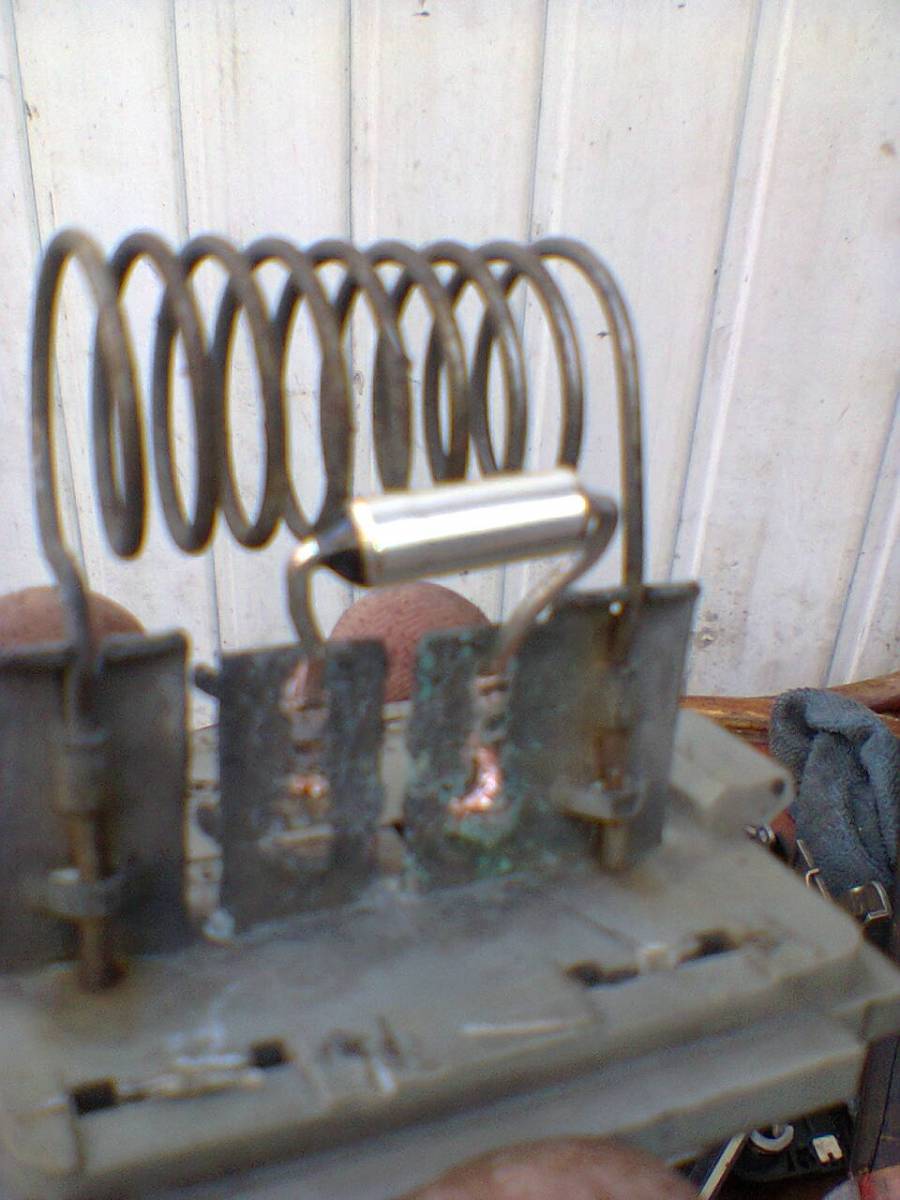

Собственно, столкнулся с проблемой отсутствия первой скорости вентилятора охлаждения радиатора.
В большинстве случаев в этом виноват резистор стоящий в цепи управления вентилятора охлаждения.
Их 2 типа, различаются по цвету корпуса(коричневый и серый) и сопротивлением самой спирали(0.54 Ома, и 0,23 Ома).Такие же ставились на 406 рестайл, 807, ситроен с5, с8.
Разъем на 3 контакта, должны прозваниваться между собой первый и третий контакт. Спираль и резистор соединены последовательно. Конструкция простейшая, на данный момент стоит около 160 тыс. При детальном рассмотрении стало непонятно за какой Х(простите за мой албанский) платить столько денег, ведь кроме спирали и ТЕРМОПРЕДОХРАНИТЕЛЯ там больше ничего нет. В большинстве случаем просто тупо сгорает термопредохранитель.
Маркировки на нем нет никакой. Немного погуглив нашел кой какую инфу о замене его. Оказывается можно его просто поменять на аналог.
По данным сети интернет :lol: там стоит обычный термопредохранитель на 16А на 150 градусов. На радиорынке в Жданах полного аналога не нашел(это нормально, у нас не рынок, а куета) , пришлось взять с параметрами- 16А-165 градусов. Цена -10 тыс. беларуских рублей :rolleyes: .
Берем в руки эту хреновину и снимаем дуршлаг защитный экран металлический.(между корпусом и экраном вставляем любой тонкий металлический предмет и разжимаем).
Внутри видим саму спираль(говорят что типа нихром) и рядом с ней термопредохранитель. Вот его и нужно заменить.
Паять просто не рекомендую: во-первых- пайка сгниет быстро(место как-никак не защищенное), во-вторых -высокая температура спирали, если учесть что предохранитель на 150 градусов, значит до 140 разогревается смело. Поэтому рекомендую или просто старый предохранитель откусить возле самого его корпуса и оставить контакты старого к которым просто тупо прикрутить новый предохранитель. Или же попробовать аккуратно достать старый их клемм и туда вживить новый. Но столкнулся с одной фигней-на купленом предохранителе один контакт очень короткий и его тупо не хватает(сцукО), пришлось один оставить старый и просто прикрутить к нему короткий. Должно работать))).
И еще важный момент- термопредохранитель стоит возле спирали на расстояние примерно около 4 мм. Это важно, поэтому новый поставил на такое же расстояние, хотя учитывая что температура в новом не 150. а 165 градусов было бы правильно поставить его чуть поближе, но я забил на это))
Потом аккуратно зажал контакты в пластине, прозвонил-все ОК.
Закрываем защитным экраном и ставим на место.
Первая скорость появилась опять)
Дополнения, критика-приветствуется.

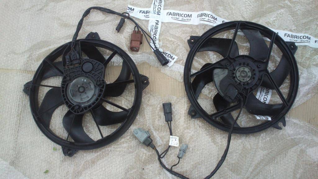

Вопрос, у меня не работает именно ПЕРВАЯ скорость винтилятора, какой из них отвечает за первую скорость? у меня стоит коричневый сверху а серый ниже него
8 часов назад, IMeMy сказал:
я так понимаю (судя по фото) что за первую скорость отвечает СЕРЫЙ резистор?
и еще вопрос: можно ли его снять через верх? сняв только крышку над радиаторами? или нужно лезть снизу или снимать бампер?
Можно снять и так и так, зависит от изворотливости и от размера рук. Я свои менял через верх оба.

Спасибо за подробное разъяснение!
Купил на радиорынке 15А 145 градусов. забил на все реккомендации!
Поставил сначала на серый а потом не дождавшись ответа какой из них отвечает за какую скорость решил и поменять и на коричневом.)))
Паять эти штуки это безумие! (сразу накроешь их температурой паяльника)
Несмотря на одну короткую ножку вынул и поставил на место! смотрите ФОТО!
ВСЕ СКОРОСТИ РАБОТАЮТ!
СПАСИБО )))
