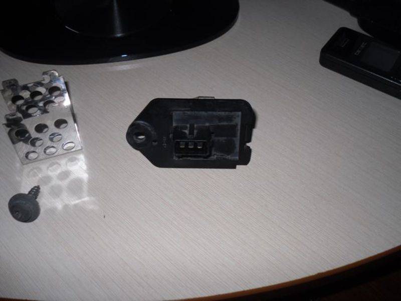

Аналогичная беда у 307 2004 года 1.6 бенз. Не работает первая скорость! Вскрытие показало что не работает всё тот же термопредохранитель. Данная штуковина несколько отличается от показанной ранее (соединительная колодка на три контакта, центральный пустой и ни к чему не подключается)
post-5099-0-42891000-1315823749_thumb.jp
post-5099-0-92027900-1315823777_thumb.jp
