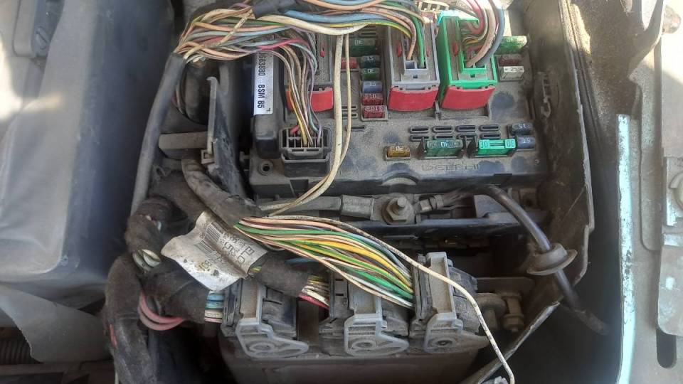

ludoed69 Опубликовано 30 июня, 2013 Жалоба Поделиться Опубликовано 30 июня, 2013 (изменено) Граждане,скажите пожалуйста какая хрень отправляет сигнал на управляющие контакты реле включения первой скорости вентилятора? Замыкаю на массу-вентилятор включается...Зеленый провод уходит в косу и хрен знает где искать... релюхи целые,резистор тоже... Изменено 30 июня, 2013 пользователем ludoed69 Ссылка на комментарий Поделиться на другие сайты Поделиться
Модератор Citrin Опубликовано 30 июня, 2013 Модератор Жалоба Поделиться Опубликовано 30 июня, 2013 ECU управляет этими реле. Ссылка на комментарий Поделиться на другие сайты Поделиться
ludoed69 Опубликовано 1 июля, 2013 Жалоба Поделиться Опубликовано 1 июля, 2013 а если кондер не заправлен вентилятор должен включаться? при какой температуре? Ссылка на комментарий Поделиться на другие сайты Поделиться
Steam Опубликовано 1 июля, 2013 Жалоба Поделиться Опубликовано 1 июля, 2013 (изменено) а если кондер не заправлен вентилятор должен включаться? при какой температуре? если кондер не заправлен, то при включении кондея ничего не произойдет и вентилятор крутиться не будет. А система должна работать как при выключенном кондее т.е. 1 скорость включается при 98 и сбрасывает температуру до 92. Изменено 1 июля, 2013 пользователем Steam Ссылка на комментарий Поделиться на другие сайты Поделиться

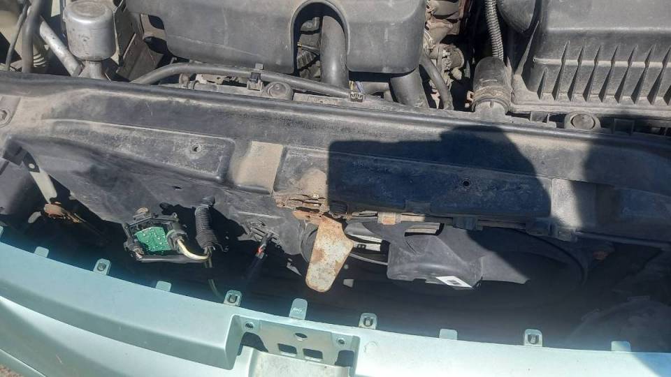

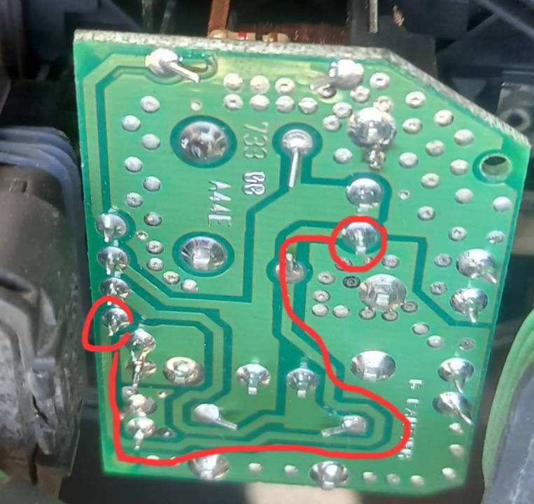

Steam Опубликовано 1 июля, 2013 Жалоба Поделиться Опубликовано 1 июля, 2013 Вобщем добрался до электрика,тупо отсутствовала 1я скорость))...вылечилось припаиванием жучка к хрени похожей на сопротивление на второй фотке у топикстартера)..юххууу) Это может печально закончиться. Где-то я уже на форуме читал что такой опыт уже имеется, и кто-то даже на Citrina ссылался. Ссылка на комментарий Поделиться на другие сайты Поделиться
Модератор Citrin Опубликовано 1 июля, 2013 Модератор Жалоба Поделиться Опубликовано 1 июля, 2013 Огнетушитель побольше положи в машину. Хотя можно этим огнетушителем ебануть по голове электрика который запаял вместо термоПРЕДОХРАНИТЕЛЯ(( ОТ СЛОВА- ПРЕДОХРАНЯЕТ !!! )) жучок. Ссылка на комментарий Поделиться на другие сайты Поделиться
Troll Опубликовано 1 июля, 2013 Жалоба Поделиться Опубликовано 1 июля, 2013 Огнетушитель побольше положи в машину. Хотя можно этим огнетушителем ебануть по голове электрика который запаял вместо термоПРЕДОХРАНИТЕЛЯ(( ОТ СЛОВА- ПРЕДОХРАНЯЕТ !!! )) жучок. А по-французски, вроде, презерватив - предохранитель, это к тому, что электрик, поставивший, вместо презерватива, "жука" - гондон ... (игра слов) .... Ссылка на комментарий Поделиться на другие сайты Поделиться

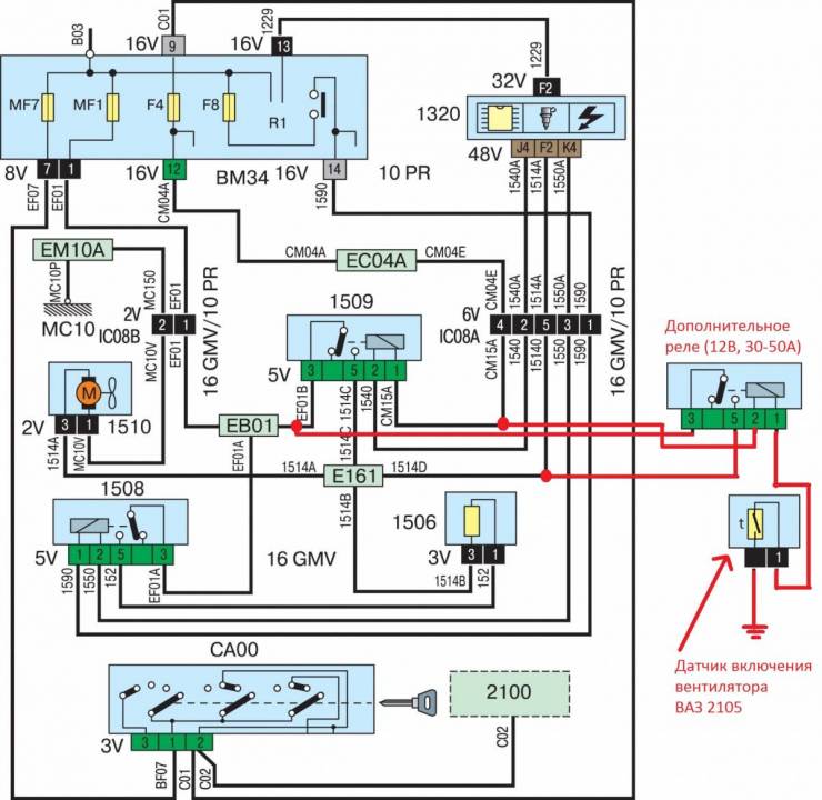

galaich Опубликовано 10 июля, 2013 Жалоба Поделиться Опубликовано 10 июля, 2013 У свежекупленного 307sw 1.6HDI 06г. при диагностике обнаружилось отсутствие первой скорости вентилятора. Соответствующая ошибка в PP2000 имеет номер Р0483. Через тест исполнительных окончательно убедился - да, 1 скорости нет. После анализа схемы пришел к выводу что виновато сопротивление, через которое работает первая скорость, точнее не сопротивление, а термопредохранитель, который разрывает цепь при перегреве сопротивления (когда вентиль заклинил или т.п.). Установлен он последовательно с сопротивлением. К сожалению на схеме термопредохранитель не обозначен, но так же было и на 406, где сопротивлений было даже 2 шт, а не 1 как на 307. Вот как блок 1522 выглядит в реальности. Пружина из толстой проволоки и есть резистор 1 скорости, маленькая фиговина рядом с ним - термопредохранитель. Кстати БЛОК РАЗБОРНЫЙ, и разобрав его, можно увидеть 2 реле и 3 мелких сопротивления (2 из них включены параллельно катушкам реле и тоже на схеме не указаны - полагаю это заморочки для определения факта обрыва обмоток при диагностике.) Как не прискорбно, всё оказалось целое. И термопредохранитель, и контакты реле. Единственное, что не понравилось - очень окисленные 4 площадки, в которые запрессованы сопротивление с т/предохранителем. Попробовал подключить назад - опа! есть первая скорость. Полагаю пока я зачищал площадки (видно на одном из фото) произошло восстановление контакта, поэтому последующая прозвонка не выявила дефекта. На всякий случай поджал плоскогубцами зажимы на площадках. Поезжу - посмотрю. Возможно позже пропаяю. P.S. Спасибо Daiver-у что подсказал как добраться до этого блока без снятия бампера. как добраться до этого блока без снятия бампера Ссылка на комментарий Поделиться на другие сайты Поделиться
Troll Опубликовано 11 июля, 2013 Жалоба Поделиться Опубликовано 11 июля, 2013 ... как добраться до этого блока без снятия бампера ... почитать предидущие тексты ... Ссылка на комментарий Поделиться на другие сайты Поделиться
Raptor Опубликовано 11 июля, 2013 Жалоба Поделиться Опубликовано 11 июля, 2013 Огнетушитель побольше положи в машину. Хотя можно этим огнетушителем ебануть по голове электрика который запаял вместо термоПРЕДОХРАНИТЕЛЯ(( ОТ СЛОВА- ПРЕДОХРАНЯЕТ !!! )) жучок. А по-французски, вроде, презерватив - предохранитель, это к тому, что электрик, поставивший, вместо презерватива, "жука" - гондон ... (игра слов) .... уже две машины попались, которым такие "электрики" выкусывали термопредохранители и закорачивали со словами "так можно ездить, пока не поменяеш". как обрисовывал хозяевам перспективу такой езды - удаляли телефоны этих "мастеров". лучше ездить без первой скорости, чем так. Ссылка на комментарий Поделиться на другие сайты Поделиться
