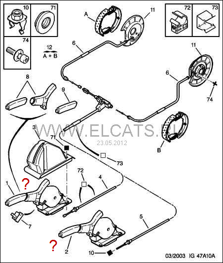

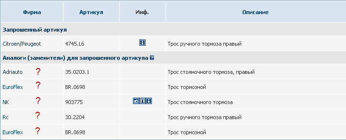

gruntik Опубликовано 23 мая, 2012 Жалоба Поделиться Опубликовано 23 мая, 2012 Подскажите знающие люди, на схеме стояночного тормоза есть позиции 1 и 2 и к ним соответственно идёт трос под номером 4 и 5, а в чём между ними разница? По каталогу не понятно совсем.И ещё подскажите какого производителя брать тросы ручника под номером 6? Может у кого-то есть опыт использования неоригинала? Ссылка на комментарий Поделиться на другие сайты Поделиться
Raptor Опубликовано 23 мая, 2012 Жалоба Поделиться Опубликовано 23 мая, 2012 внимательно читаем сервисбокс. ЗАДНИЕ ДИСКИA) РЕГУЛИРОВКА СНИЗУВ) РЕГУЛИРОВКА СВЕРХУ1 - А2 - Ви соответственно троса к ним. смотри что у тебя и заказывай нужное. Ссылка на комментарий Поделиться на другие сайты Поделиться
gruntik Опубликовано 23 мая, 2012 Жалоба Поделиться Опубликовано 23 мая, 2012 внимательно читаем сервисбокс. ЗАДНИЕ ДИСКИA) РЕГУЛИРОВКА СНИЗУВ) РЕГУЛИРОВКА СВЕРХУ1 - А2 - Ви соответственно троса к ним. смотри что у тебя и заказывай нужное.У меня нету сервисбокса, всё смотрю на elcats. Вопросики:1. Определить где регулировка снизу или сверху только опытным путём? Я просто не сталкивался и не знаю как определить.2. Получается, что в зависимости от типа регулировки нужно заказывать либо номера 4 + 6(2 штуки) , либо 5 + 6(2 штуки), правильно?3. По производителям тросов может есть опыт?Спасибо! Ссылка на комментарий Поделиться на другие сайты Поделиться
