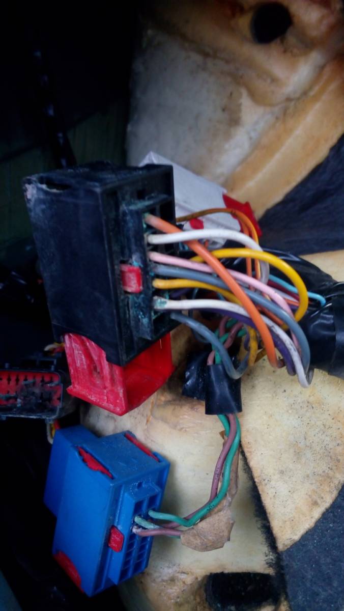

zhuk646 Опубликовано 2 ноября, 2015 Жалоба Поделиться Опубликовано 2 ноября, 2015 Если на разьеме блока ABS не звонятся задние датчики, попробуйте просто поднять войлок под педальным узлом. Я кстати заодно починил один из задних СТОПов. Контакт отгорел напрочь. Коричнево-зеленые контакты от заднего левого датчика ABS были позеленевшими. Ссылка на комментарий Поделиться на другие сайты Поделиться
