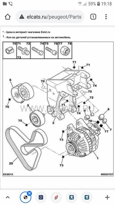

Sholohov Опубликовано 7 мая, 2012 Жалоба Поделиться Опубликовано 7 мая, 2012 Доброго времени суток! При покупке авто не знал что дак как, не придал значения что отсутствует обводной (паразитный) ролик. Свист достал. Купил ремень и хотел уже его ставить и заметил что он почти не касается генератора, откуда и свист. Подскажите, какой ролик мне нужен и куда и как его воткнуть поподробнее, если можно фото того места. А то не могу найти, только абстрактную картинку положения ремня, где нарисоаано наличие ролика и схемотичное его положение.1998 г.в. 2.0 16-и клапанный бенз без кондея (XU10J4R) Ссылка на комментарий Поделиться на другие сайты Поделиться
