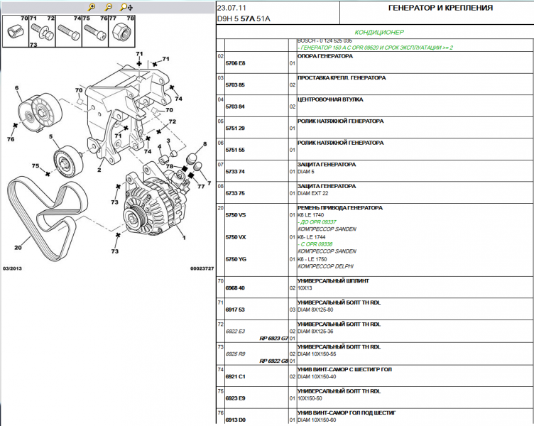

Skify Опубликовано 11 мая, 2013 Жалоба Поделиться Опубликовано 11 мая, 2013 (изменено) Ну вот и меня смущает... Мне тоже кажется что именно № 6 надо!!! И если на моём фото приглядеться - как раз видно эти вот ребрышки на этой жлезной херне... Вот только покупать надо в сборе или можно купить отдельно ролик? Бери полностью такой ролик с механизмом, как на фото, т.к этот механизм с пружиной внутри тоже изнашивается. Я уже три года юзаю 2,0 HDI и не раз туда лазил, поэтому знаю, что говорю Изменено 12 января, 2015 пользователем Dimetrio Ссылка на комментарий Поделиться на другие сайты Поделиться

100tik Опубликовано 12 мая, 2013 Жалоба Поделиться Опубликовано 12 мая, 2013 Ну вот и меня смущает... Мне тоже кажется что именно № 6 надо!!!И если на моём фото приглядеться - как раз видно эти вот ребрышки на этой жлезной херне...Вот только покупать надо в сборе или можно купить отдельно ролик?Бери полностью такой ролик с механизмом как на фото, т.к этот механизм с пружиной внутри тоже изнашивается. Я уже три года юзаю 2,0 HDI и не раз туда лазил, поэтому знаю что говорюЯ понял. Спасибо! Ссылка на комментарий Поделиться на другие сайты Поделиться

100tik Опубликовано 12 мая, 2013 Жалоба Поделиться Опубликовано 12 мая, 2013 Так, ну я понял что мне надо №6.И все таки нет смысла менять только ролик, лучше все поменять в сборе? Ссылка на комментарий Поделиться на другие сайты Поделиться
ТотСамыйПарень Опубликовано 12 мая, 2013 Жалоба Поделиться Опубликовано 12 мая, 2013 Так, ну я понял что мне надо №6.И все таки нет смысла менять только ролик, лучше все поменять в сборе?Меняйте ролик вместе с натяжителем. Ссылка на комментарий Поделиться на другие сайты Поделиться
100tik Опубликовано 12 мая, 2013 Жалоба Поделиться Опубликовано 12 мая, 2013 Так, ну я понял что мне надо №6.И все таки нет смысла менять только ролик, лучше все поменять в сборе?Меняйте ролик вместе с натяжителем.Ясненько.Друзья, а никто не видел темку или фото-отчет как его поменять? Ссылка на комментарий Поделиться на другие сайты Поделиться
Shurik Опубликовано 13 мая, 2013 Жалоба Поделиться Опубликовано 13 мая, 2013 Не парься, покупай ленивый ролик, если гитара целая. Они с натяжным одинаковые.Ниче не понял ))))) Выбирай: Я так понимаю мне надо №5? Да, тебе нужен №5. Болт на 15, резьба левая. Послушай умников, они тебя на деньги только разведут. Ролик натяжителя и ленивый одинаковые. Однако, если механизм натяжителя подклинивает, его желательно поменять. Но у натяжителя недетское усилие, поэтому продиагностировать "на глаз" сложновато. Ссылка на комментарий Поделиться на другие сайты Поделиться
Shurik Опубликовано 13 мая, 2013 Жалоба Поделиться Опубликовано 13 мая, 2013 Не парься, покупай ленивый ролик, если гитара целая. Они с натяжным одинаковые.Ты не дури человеку голову! Эти ролики и близко не похожи,ролик автоматического механизма натяжения с отверстием по середине,а в эксцентриковом ролике - название говорит само за себя! Тут один болтун, Цытрином звать, от меня второй год прячется... Ты тоже в бега пойдёшь или ответишь? Ссылка на комментарий Поделиться на другие сайты Поделиться
Shurik Опубликовано 13 мая, 2013 Жалоба Поделиться Опубликовано 13 мая, 2013 (изменено) Друзья, а никто не видел темку или фото-отчет как его поменять? Если будешь менять только ролик, то ничего сложного. Снимаешь коробку с ЕБУ, откручиваешь ролик, прикручиваешь ролик, заправляешь ремень и всё. А вот менять натяжитель во дворе сложновато. Не помню, нужна ли ямя. Проще мотор поднять. Но у меня 2,2... Изменено 13 мая, 2013 пользователем Shurik Ссылка на комментарий Поделиться на другие сайты Поделиться
Cital Опубликовано 14 мая, 2013 Жалоба Поделиться Опубликовано 14 мая, 2013 (изменено) Ролик натяжителя и ленивый одинаковые. Раз уж взялись объяснять, объясняйте внятно. Ленивый ролик и эксцентриковый - разные вещи. Ленивый применяется на авто без кондиционера. Его действительно можно приколхозить на автомат натяжения ("гитару"). Также можно подобрать ролик на "гитару". "Гитара" диагностируется на глаз - зазоры между подвижной и неподвижной частями должны быть ровные со всех сторон (но это не 100%, что будет исправен, но если зазоры разные - 100%, что не исправен). Но лучше купить натяжитель в сборе и не крахоборничать. Кроилово ведет к попадалово. Если знаешь как менять, можно обойтись без ямы. Но с ямой удобнее оттягивать натяжитель при установке ремня. Мотор подымать не надо. Также надо правильно установить предварительное натяжение ремня эксцентриковым роликом. Изменено 14 мая, 2013 пользователем Cital Ссылка на комментарий Поделиться на другие сайты Поделиться

Shurik Опубликовано 14 мая, 2013 Жалоба Поделиться Опубликовано 14 мая, 2013 если открутить болт и кроме него ничего больше не надо, то да, №5Да вроде ничего больше. Ну на фотке там видно. Вроде ничего больше тм не видно кроме этого одного оставшегося болтаupd: что то ищу по номеру этому, что №5, как-то уж дороговато он выходит - чуть ли не 60$ (((( Или он так и стоит? У тебя развалился ролик натяжителя. №5, это просто ролик, который стоит ниже. Красная цена ему - 15 гринов. Но ролик на натяжителе (№6 - цена от 25 гринов за "кЕтайца) и ролик №5 - близнецы. Поэтому, если натяжитель нормальный, достаточно купить ролик №5. Nixus, ded-boroded и 007JamesBond 3 Ссылка на комментарий Поделиться на другие сайты Поделиться
Cital Опубликовано 14 мая, 2013 Жалоба Поделиться Опубликовано 14 мая, 2013 Но ролик на натяжителе (№6 - цена от 25 гринов за "кЕтайца) и ролик №5 - близнецы. Поэтому, если натяжитель нормальный, достаточно купить ролик №5.Будьте внимательны и перед тем, как что-то писать кому-то, изучите суть вопроса. В начале было четко сказано 2.0 HDI 90 л.с. Там действительно два ролика: на натяжителе ("гитаре") и второй ролик эксцентриковый. Эти ролики абсолютно разные, ни при каких обстоятельствах не взаимозаменяемые. Ни разу не приходилось видеть RHY без эксцентрикового ролика. Ссылка на комментарий Поделиться на другие сайты Поделиться
Shurik Опубликовано 14 мая, 2013 Жалоба Поделиться Опубликовано 14 мая, 2013 Но ролик на натяжителе (№6 - цена от 25 гринов за "кЕтайца) и ролик №5 - близнецы. Поэтому, если натяжитель нормальный, достаточно купить ролик №5.Будьте внимательны и перед тем, как что-то писать кому-то, изучите суть вопроса... Ни разу не приходилось видеть RHY без эксцентрикового ролика. Золотые слова... Сразу видно, что платить за свои слова не будете. 007JamesBond, ded-boroded, Daiver и 1 другой 4 Ссылка на комментарий Поделиться на другие сайты Поделиться

Nixus Опубликовано 16 мая, 2013 Жалоба Поделиться Опубликовано 16 мая, 2013 (изменено) Вот не прав, и будет же всем доказывать что они олени =) Обожаю такой тип людей.#5 таки эксцентрик! И не надо тут уверенно втюхивать хрень!А качалку таки лучше в сборе менять, чтобы второй раз не лазить. Не стоит оно того, все верно говорят. Ибо из-за износа она потом крениться начинает, и ремень на 1-2 ручья спрыгивает. Я один ремень так убил... С ямой меняется за пол часа не спеша и без гемора (оба ролика и ремень), может найти таки? Тем более что с нормальным аккумулятором можно довольно долго кататься без генератора... Золотые слова... Сразу видно, что платить за свои слова не будете.А вы будете? Ибо тому, кому вы это сказали и не предется... Изменено 16 мая, 2013 пользователем Nixus Ссылка на комментарий Поделиться на другие сайты Поделиться
Raptor Опубликовано 16 мая, 2013 Жалоба Поделиться Опубликовано 16 мая, 2013 если качалка живая, то смысла менять ее нет. у меня качалка SKF благополучно живет уже со вторым роликом. можно поставить любой ролик (без разницы с какой машины) с размерами 70х26. у меня какой-то иновский стоит. найду коробку, напишу номер.и таки да, ролик №5 - эксцентрик, который по ине стоит около 50-60 американских денег. Ссылка на комментарий Поделиться на другие сайты Поделиться
