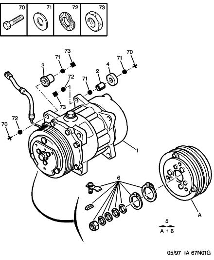

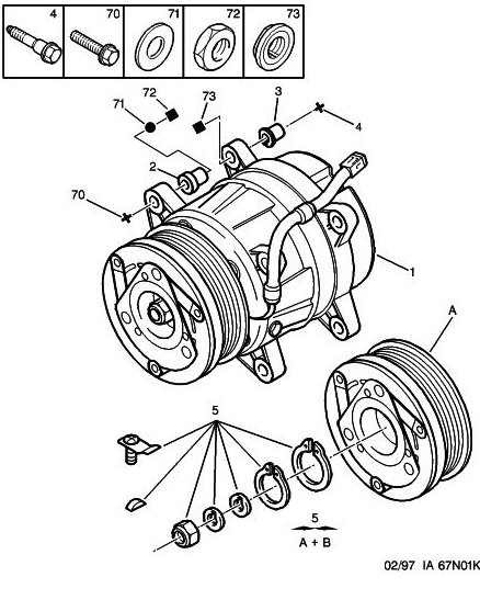

Yurik Опубликовано 5 ноября, 2013 Жалоба Поделиться Опубликовано 5 ноября, 2013 Добрый день. Подскажите какой длины ручейковый ремень нужен на пежо 406 2.0 hdi 2000 г. 110 л.с климат присутствует? Ссылка на комментарий Поделиться на другие сайты Поделиться
wrask Опубликовано 5 ноября, 2013 Жалоба Поделиться Опубликовано 5 ноября, 2013 с компрессором кондиционера: Sanden 1740мм Delphi 1750мм Ссылка на комментарий Поделиться на другие сайты Поделиться
Бахус Опубликовано 5 ноября, 2013 Жалоба Поделиться Опубликовано 5 ноября, 2013 Добрый день. Подскажите какой длины ручейковый ремень нужен на пежо 406 2.0 hdi 2000 г. 110 л.с климат присутствует? причем по вину не определишь, смотреть надо, как сказано выше, компрессор, ну, или, как мне повезло, на ремне подписи не стерты были, и прочел длину ))) Ссылка на комментарий Поделиться на другие сайты Поделиться
Yurik Опубликовано 5 ноября, 2013 Жалоба Поделиться Опубликовано 5 ноября, 2013 (изменено) Вот и не могу найти надпись на комп рессоре, что за он,а ремень так затерт ,что тоже ничего не видно. Изменено 5 ноября, 2013 пользователем yurik Ссылка на комментарий Поделиться на другие сайты Поделиться
wrask Опубликовано 5 ноября, 2013 Жалоба Поделиться Опубликовано 5 ноября, 2013 Сравни свой компрессор с картинками ниже. delphi sanden Ссылка на комментарий Поделиться на другие сайты Поделиться
