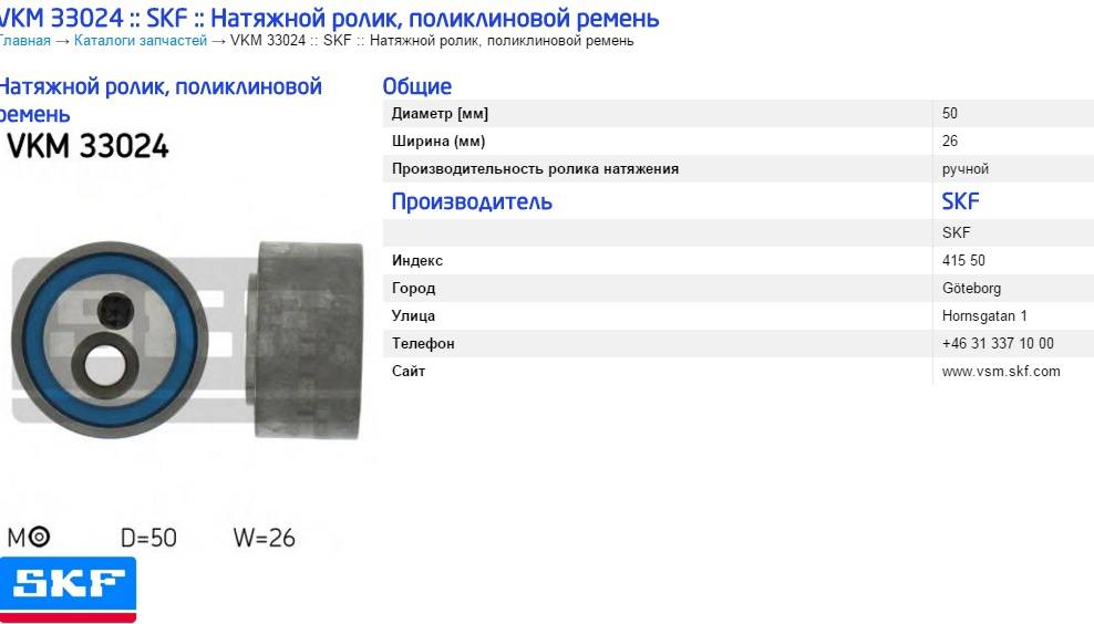

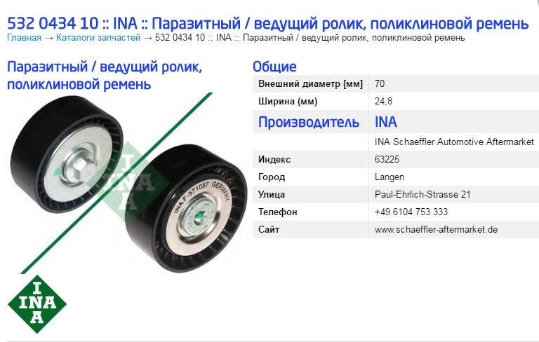

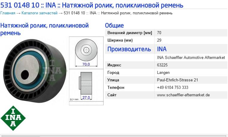

Eagleman Опубликовано 16 марта, 2016 Жалоба Поделиться Опубликовано 16 марта, 2016 Всем привет! Пришло время замены эксцентричного ролика (406-й hdi 109hp rhz мотор), заказал в интернет магазине марки SKF(на самом надпись ина, а коробка с под skf), при замене оказался меньше диаметром(50мм), который установлен (70мм), выбрав максимальное натяжение, поворачивая его-зажал. (Возращать не стал в магаз-геморой и катание туда-обратно). Натяжитель отпустил, ремень натянулся хорошо(нажимается с усилием ремень), завёлся, шелеста нет-пропал, натяжитель не бегает, ремень нигде не требезжит. Вопрос: чреваты ли такие катания? интенсивен ли износ элементов:роликов,шкивов, ремня? ещё слышал, что вместо эксцентрикового ролика по размерам обычны в 3 раза дешевший садится и выхаживает без последствий. Есть ли у кого опыт? Ссылка на комментарий Поделиться на другие сайты Поделиться
Димыч. Опубликовано 17 марта, 2016 Жалоба Поделиться Опубликовано 17 марта, 2016 Eagleman, ролик можно использовать обычный. Много кто ездит с обычным роликом. Размер ролика большой роли не сыграет. Если что, я пользую такой: Ссылка на комментарий Поделиться на другие сайты Поделиться
Eagleman Опубликовано 17 марта, 2016 Жалоба Поделиться Опубликовано 17 марта, 2016 Eagleman, ролик можно использовать обычный. Много кто ездит с обычным роликом. Размер ролика большой роли не сыграет. Если что, я пользую такой: 2.jpg О-о-о так он дешевле в два раза эксцентрикового (который стоит 40уе), благодарю. Буду иметь ввиду на будущее. Ссылка на комментарий Поделиться на другие сайты Поделиться
dezmond Опубликовано 17 марта, 2016 Жалоба Поделиться Опубликовано 17 марта, 2016 С обычным роликом ремень должен быть 1740мм Ссылка на комментарий Поделиться на другие сайты Поделиться

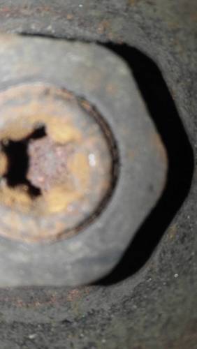

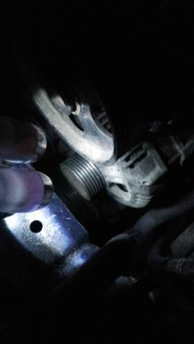

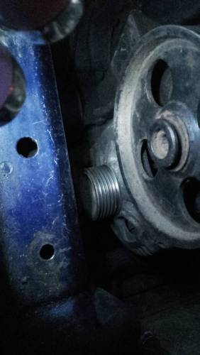

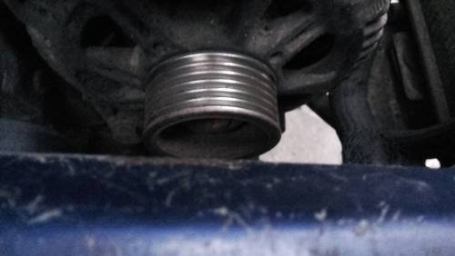

игорь-diesel Опубликовано 30 декабря, 2017 Жалоба Поделиться Опубликовано 30 декабря, 2017 7 часов назад, AntonDanilkovich сказал: так блин, поменяю натяжитель, а свист возможно останется! к генератору были уже подозрения на диагностике. бюджет ограничен, нужно выяснить истинную причину. В центре шкива генератора гайка или шестигранная звезда(внутрення)? Если гайка, то значит простой шкив. Тогда меняй натяжитель. Если звезда - обгонная муфта. Она должна крутится в одну сторону свободно и легко, при этом не вращая якорь(против направления вращения генератора), а в другую(по направлению вращения генератора) - как единое целое с якорем. Раз скачет натяжной ролик - обгонная муфта генератора первая подозреваемая. При повышении оборотов натяжитель перестает скакать? Ссылка на комментарий Поделиться на другие сайты Поделиться
патроль Опубликовано 30 декабря, 2017 Жалоба Поделиться Опубликовано 30 декабря, 2017 Не забудь и шкив ведущий проверить. Он у тебя возможно демферный. А генератор разбери и проверь состояние подшипников, их замена на бюджете не сильно скажется. Но даже без снятия можно с ними определиться. Ссылка на комментарий Поделиться на другие сайты Поделиться

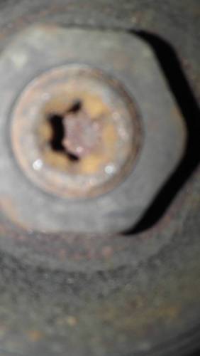

AntonDanilkovich Опубликовано 30 декабря, 2017 Жалоба Поделиться Опубликовано 30 декабря, 2017 В центре шкива я вижу и гайку, и торкс. Якорь вращается в обе стороны, вместе со шкивом. Натяжитель сейчас снят. Последнее, что видел, это как он на холостом ходу вибрировал, свиста не было. Через минуту начал появляться свист и натяжитель начал еще веселее прыгать. Шкив коленвала как проверить? Крутиться себе и крутиться, не болтается вроде, ничего не задевает. Пробег тысяч 5-7. Metalcaucho. 20171228_161601.mp4 В прикрепленном видео работа шкива и прыгание ремня, вид из-под арки. Ссылка на комментарий Поделиться на другие сайты Поделиться
патроль Опубликовано 30 декабря, 2017 Жалоба Поделиться Опубликовано 30 декабря, 2017 Шкив генератора у тебя обычный. Ведущий может и не болтаться но, если резина на одной из частей отошла, он может проворачивать относительно ступицы (внутренняя часть шкива) Знакомый товарищ, в целях экономии бюджета, застопорил обе части от проворачивания, кончилось один к одному как у тебя (выгр{censored} рокера). Ссылка на комментарий Поделиться на другие сайты Поделиться
