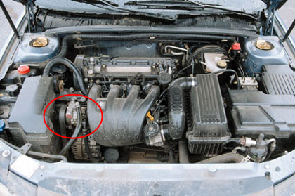

gruntik Опубликовано 9 января, 2012 Жалоба Поделиться Опубликовано 9 января, 2012 Авто Peugeot 406 2.0 16V EW 1999г.в. Тоже есть проблемка со свистом. Заменил ГРМ с роликами. Неделю поездил всё было в порядке, потом на холодную начался свист типичный для ремня генератора, через минутку свист пропадает и больше не появляется, т.е. только на холодную. По утру решил визуально глянуть что может быть - завёл, открыл капот, ощущение, что свистит где-то сверху. На картинке отметил кружочком, на что есть подозрение, звук вроде шёл оттуда, но на 100% не уверен. Что это за деталь? И как вобще по опыту различные шкивы служат в зависимости от пробега? Ссылка на комментарий Поделиться на другие сайты Поделиться

gruntik Опубликовано 10 января, 2012 Жалоба Поделиться Опубликовано 10 января, 2012 (изменено) А какие есть методы проверки шкивоф в принципе? Или не мучаться и ехать к толковым специалистам? Я к тому, что поменял ГРМ с роликами и появился писк на холодную, но правда в верхней части мотора, если верить уху, то насос ГУР. Может шкиву какому скоро придёт капут? Изменено 10 января, 2012 пользователем gruntik Ссылка на комментарий Поделиться на другие сайты Поделиться
Модератор Daiver Опубликовано 10 января, 2012 Автор Модератор Жалоба Поделиться Опубликовано 10 января, 2012 Скорее уж ролики генератора. Ссылка на комментарий Поделиться на другие сайты Поделиться
gruntik Опубликовано 10 января, 2012 Жалоба Поделиться Опубликовано 10 января, 2012 А как определить, что ролики генератора? Ссылка на комментарий Поделиться на другие сайты Поделиться
taras Опубликовано 10 января, 2012 Жалоба Поделиться Опубликовано 10 января, 2012 (изменено) во люди!!!скинь ремень и покрути пошатай пощюпай все навесное что сидит на этом ремне... заведи без ремня...может ремень сильно натянули...из за сильной натяжки ремня тоже может быть гемор с гур .генератором кондюшином... Изменено 10 января, 2012 пользователем taras Ссылка на комментарий Поделиться на другие сайты Поделиться
Модератор Daiver Опубликовано 10 января, 2012 Автор Модератор Жалоба Поделиться Опубликовано 10 января, 2012 taras, нам натяжитель автомат. Ссылка на комментарий Поделиться на другие сайты Поделиться
taras Опубликовано 10 января, 2012 Жалоба Поделиться Опубликовано 10 января, 2012 (изменено) taras, нам натяжитель автомат. но мысль правильная!!!в моем моторе помоему тоже-верно!!! чето не подумал был давно у меня пассат. перетянули гур развалился. но он стоял на отдельном ремне .ножом ремень отрезал и поехал дальше тут не отрежешь... Изменено 10 января, 2012 пользователем taras Ссылка на комментарий Поделиться на другие сайты Поделиться
Voda Опубликовано 10 января, 2012 Жалоба Поделиться Опубликовано 10 января, 2012 Авто Peugeot 406 2.0 16V EW 1999г.в. Тоже есть проблемка со свистом. Заменил ГРМ с роликами. Неделю поездил всё было в порядке, потом на холодную начался свист типичный для ремня генератора, через минутку свист пропадает и больше не появляется, т.е. только на холодную. По утру решил визуально глянуть что может быть - завёл, открыл капот, ощущение, что свистит где-то сверху. На картинке отметил кружочком, на что есть подозрение, звук вроде шёл оттуда, но на 100% не уверен. Что это за деталь? И как вобще по опыту различные шкивы служат в зависимости от пробега? Такая же проблемв и у ня: как полили дожди эти у все пипец неделю свистит как раз с верху, уже надоело. Ролики генератора, в норме, ремню 3 недели всего - шкив генератора тоже в норме. Грешу или на шкив коленвала или гидроусилителя, т.к. ремень подтягивовал и отпускал всерав но пищит. Если найдеш причину отпишись. Ссылка на комментарий Поделиться на другие сайты Поделиться
