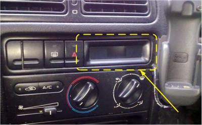

Muzicant Опубликовано 24 марта, 2010 Жалоба Поделиться Опубликовано 24 марта, 2010 Всем привет. Подскажите, пожалуйста, как вытащить этот модуль термометра? Видно перегорела подсветка - надо поменять. Ссылка на комментарий Поделиться на другие сайты Поделиться
Модератор Citrin Опубликовано 24 марта, 2010 Модератор Жалоба Поделиться Опубликовано 24 марта, 2010 Плоскими шпателями(отвертками) вставляем сбоку и выковыриваем Ссылка на комментарий Поделиться на другие сайты Поделиться
Muzicant Опубликовано 24 марта, 2010 Жалоба Поделиться Опубликовано 24 марта, 2010 А куда именно вставлять? В рамку, объединяющую модуль и кнопку аварийки? или в периметр самого модуля? Какое там примерно крепление? Насколько реально что нить сломать? Ссылка на комментарий Поделиться на другие сайты Поделиться
Модератор Citrin Опубликовано 24 марта, 2010 Модератор Жалоба Поделиться Опубликовано 24 марта, 2010 В периметр самого модуля. Сидит очень плотно. Ссылка на комментарий Поделиться на другие сайты Поделиться
Muzicant Опубликовано 24 марта, 2010 Жалоба Поделиться Опубликовано 24 марта, 2010 Спасибо! Ссылка на комментарий Поделиться на другие сайты Поделиться
jktu Опубликовано 24 марта, 2010 Жалоба Поделиться Опубликовано 24 марта, 2010 Здравствуйте! За одно вопрос по подсветке кнопки включения кондиционера и кнопки забора воздуха. Как добраться до лампочек? Пробовал отвёрткой-не поддаются, боюсь сломать. Снимаются две кнопки одновременно или по одной. Подскажите, кажется мелочь, но можно наломать дров. Ссылка на комментарий Поделиться на другие сайты Поделиться
Bist Опубликовано 24 марта, 2010 Жалоба Поделиться Опубликовано 24 марта, 2010 Здравствуйте! За одно вопрос по подсветке кнопки включения кондиционера и кнопки забора воздуха. Как добраться до лампочек? Пробовал отвёрткой-не поддаются, боюсь сломать. Снимаются две кнопки одновременно или по одной. Подскажите, кажется мелочь, но можно наломать дров.по ходу снимать надо весь блок, во всяком случае у меня с климатом так просто кнопки не вынемешь, он держится на четырех саморезах, два сверху (надо снять термометр, заглушку слева от аварийки и увидишь четыре винтика-откручиваешь-снимаешь сборку кнопок аварийки-видишь два верхних винтика блока); чтобы долезть до двух нижних нужно снять магнитолу (у меня не родная: снимаем магнитолу-снимаем рамку под магнитолой-видим два нижних винтика блока управления кондеем). дальше там все понятно. Кстати все саморезы под звездочку шестигранную, как правильно называется не знаю Ссылка на комментарий Поделиться на другие сайты Поделиться
Модератор Citrin Опубликовано 24 марта, 2010 Модератор Жалоба Поделиться Опубликовано 24 марта, 2010 Какой год авто? Трудно написать или нужно сидеть и гадать? Ссылка на комментарий Поделиться на другие сайты Поделиться
jktu Опубликовано 25 марта, 2010 Жалоба Поделиться Опубликовано 25 марта, 2010 Авто 97 год,1800, 16 кл. Фото точно такое как выложил muzicant, только вместо термометра углубление под всякую мелочь.Спасибо!!! Ссылка на комментарий Поделиться на другие сайты Поделиться
Nik Опубликовано 25 марта, 2010 Жалоба Поделиться Опубликовано 25 марта, 2010 Авто 97 год,1800, 16 кл. Фото точно такое как выложил muzicant, только вместо термометра углубление под всякую мелочь.Спасибо!!!Засовываешь руку в свою нишу (углубление под мелочь, как ты назвал) и вынимаешь её, вытягивая эту часть "на себя". Под ней справа увидишь винты крепления панели. Аналогичные винты находятся и под заглушкой, что слева (в ней вроде ещё должен светодиод стоять красный). Эта заглушка вынимается (вместо с диодом) путём аккуратного подковыривания плоской отвёрткой. Увидишь винты, поймёшь, как крепится средняя часть. Всё разбирается быстро и аккуратно. Ссылка на комментарий Поделиться на другие сайты Поделиться
jktu Опубликовано 25 марта, 2010 Жалоба Поделиться Опубликовано 25 марта, 2010 Nik спасибо. Сейчас буду знать как действовать. В выходные попробую разобрать. Ссылка на комментарий Поделиться на другие сайты Поделиться
