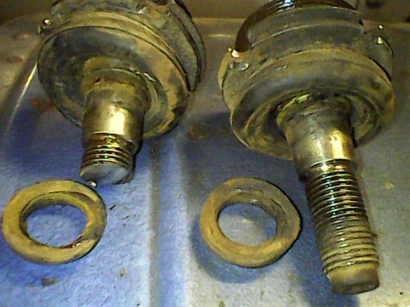

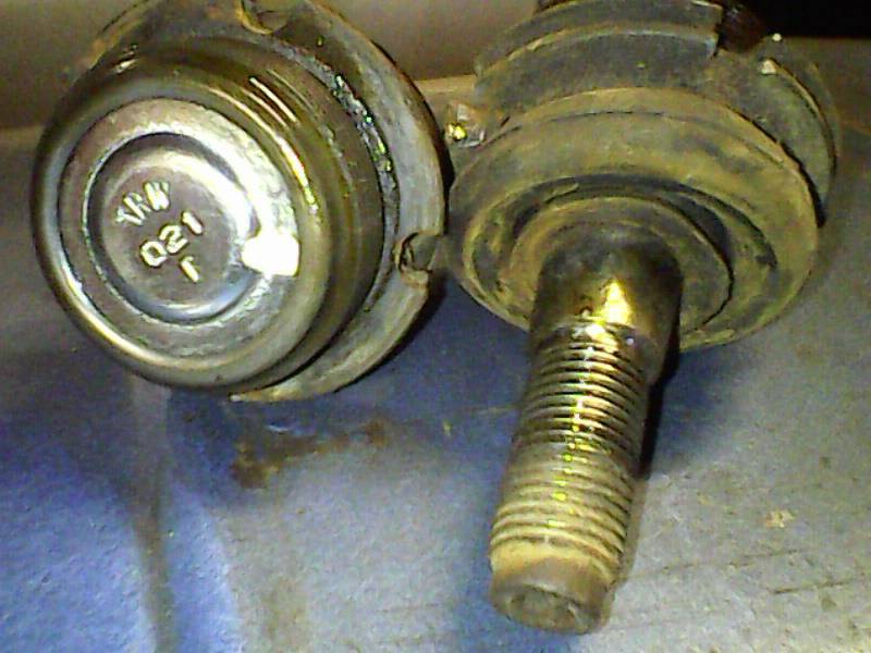

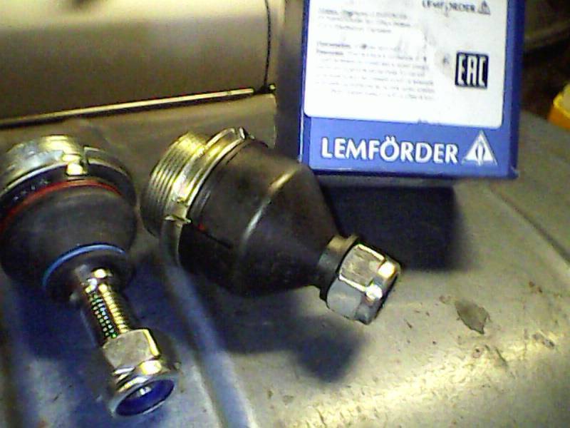

Недавно появился скрип и стук. Мне говорили "Проверь шаровые" а я "Да они же новые только около 20-ки прокатили". Стояли TRW JBJ 125 ставил летом 15-го. Собирался купить оригинальные Citroen/Peugeot 3640.71 стоимость одной от 25р до 30р. Заказал а их не окозалось в наличии(( Так как TRW подкачали, решил испробовать ЛиФЕДОРА "Lemforder 11592 02" 20р за штуку . В 307-м по крайней мере ходят нормально. Снять особых усилий не понадобилось. Правдо с левой стороны пришлось срезать палец, т.к. гайка открутилась немного и стал крутиться палец. Разбиты оказались две шаровые, вскрытие показало — порваны пыльникиIMG0154A.thumb.jpg.eaf92cc4b71fc0c6c888cdde866d52b2.jpgIMG0155A.thumb.jpg.4adf207bb30b629ec80d41c6f21331fe.jpgIMG0157A.thumb.jpg.7d848e6d040a8c418060e206c5029a18.jpgФото новых
Почему то в старых палец больше входил в рычаг, жаль что не сделал фото для наглядности. Но факт на лицо, Выроботка от рычага на пыльнике

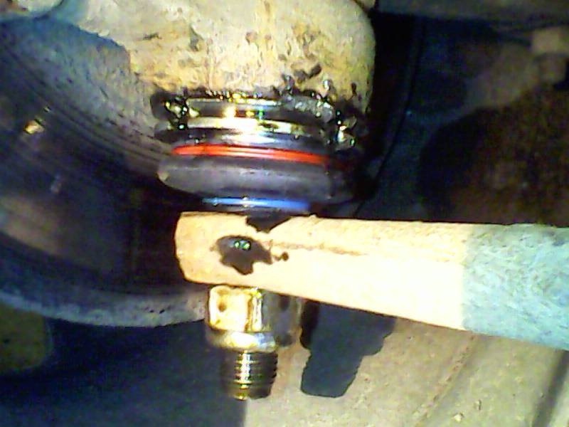

IMG0166A.thumb.jpg.725232302203c2e19055a6e0c42eb679.jpgIMG0167A.thumb.jpg.efc92169e4bcff3560858cc5430a36cb.jpgIMG0158A.thumb.jpg.bdbff3c0c465e9fb760c55601a9e3e34.jpgФото новой установленной шаровой.
Присмотритесь, синее кольцо хорошо видно а на trw оно прятолось пыльником. Т.е. мое мнение таково, либо пыльник большеват был, либо палец не по размерам оказался т.е. брак.
