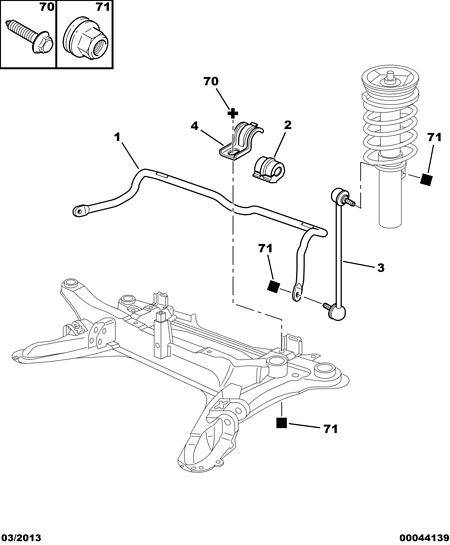

Всем привет.Пежо 406 1.9 тд. Обломался один из болтов в переднем подрамнике, крепящий стабилизатор. В самом подрамнике есть резьба ? Как извлечь болт ? Пробовал выбивать - не получилось.
У меня рестайл, на рестайле в подрамнике резьбы нет.
Просто очень длинный болт.
Не понятная ситуация, болт что, обломился и со стороны гайки и со стороны шестигранника болта? Если что-то осталось, хорошую головку, и пробуй провернуть. Внутри стоит втулка длиной около 20мм, но болт в нее идет с хорошим зазором. "на рестайле в подрамнике резьбы нет." на "до"  тоже.
Мы говорим или о разных вещах, или на разных языках. Я и другие, поняли что речь идет о креплении резинового амортизатора поддерживающего стабилизатор, смотрите фото. Этот резиновый амортизатор крепится болтом вставленном снизу подрамника и затягивается гайкой поверх кронштейна стягивающего резину. Естественно всегда отворачивается гайка и при необходимости поддерживается болт. Вы гайку отвернули?  Если нет, то сжатая резина, а возможно и упругость стабилизатора, если он не освобожден, перекосило и зажало этот болт в подрамнике. Я и предлагал Вам вращать то что осталось. У Вас, я так понял не отвернута гайка, вот и отворачивайте ее, если болт будет проворачиваться, вывернете и его, перекошенный он пойдет по резьбе. Разбирал это узел 98г, все как новое.
