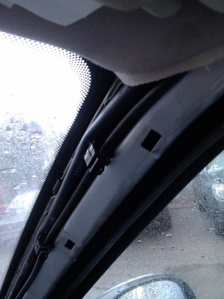

Гость Jigar Опубликовано 20 декабря, 2014 Жалоба Поделиться Опубликовано 20 декабря, 2014 Пляяяяяяяяяяяя. Не увидел в сообщении, извиняюсь. Трубки, только трубки забиты, скорее всего забиты внизу, наполняются и перехлестывается вода через бортики, дальше потолок-стойка. Я чистил сварочной проволокой, она в меру упругая в меру жесткая. Попробовать можно не только сверху но и снизу, вроде они выходят под накладкой лобового, там где фильтр салона стоит. Ссылка на комментарий Поделиться на другие сайты Поделиться
Mathew-406 Опубликовано 20 декабря, 2014 Жалоба Поделиться Опубликовано 20 декабря, 2014 Буду пробовать, а пока заклеил армированным скотчем люк - посмотрим что будет.... А выливается вода в салон из под пластикового уплотнителя (ну и выше естественно, на уровне бардачка / частично даже попадает на пластик двери в р-не динамиков) Ссылка на комментарий Поделиться на другие сайты Поделиться
Гость Jigar Опубликовано 20 декабря, 2014 Жалоба Поделиться Опубликовано 20 декабря, 2014 Можешь, даже не клеить, есть способ проще. Поставь машину так, что бы она была наклонена левым бортом вниз, или задом вниз. Ну смысл ты понял... главное что бы не передом и правым бортом вниз. Ссылка на комментарий Поделиться на другие сайты Поделиться

Mathew-406 Опубликовано 22 декабря, 2014 Жалоба Поделиться Опубликовано 22 декабря, 2014 (изменено) О прочистке сливных отверстий люка / Jigar ("Я чистил сварочной проволокой, она в меру упругая в меру жесткая. Попробовать можно не только сверху но и снизу, вроде они выходят под накладкой лобового, там где фильтр салона стоит"). Открыл люк, нашёл отверстие - чистил гибкой леской от триммера и упругой тонкой проволокой. НО ! И та и другая "проходит" около 1,0 м и упирается где-то в районе низа лобового стекла и дальше "ні туды, ні сюды". Причём с обоих сторон (водительской и пассажирской). "Снизу" выходного отверстия не просматривается. Люк у меня, видать, заводской и сливная трубка выходит где-то в р-н правого крыла (точнее под него). Сейчас будут дожди и мокрый снег, если нигде не протечет (а люк я заклеил армир.скотчем) - то точно виноват люк. Возможно придётся оставить решение проблемы до весны и хорошей погоды. Ну а если протечет - то тогда виновата зона прилегания уплотнителя лобового стекла и двери. Изменено 22 декабря, 2014 пользователем Mathew-406 Ссылка на комментарий Поделиться на другие сайты Поделиться
Гость Jigar Опубликовано 22 декабря, 2014 Жалоба Поделиться Опубликовано 22 декабря, 2014 она выходит не в крыло, а под низ лобового. там есть отверстие, вот через него на подкрылок и выливается. Ссылка на комментарий Поделиться на другие сайты Поделиться

Гость Jigar Опубликовано 10 июля, 2015 Жалоба Поделиться Опубликовано 10 июля, 2015 там их четыре, были проблемы с передними но давно это было.... вроде нужно снять накладку перед лобовиком которая фильтр салона закрывает, там должен увидеть слева и справа. Я свои чистил сверху проволокой медненной от сварки-полуавтомата. Ссылка на комментарий Поделиться на другие сайты Поделиться
Димон 2311 Опубликовано 10 июля, 2015 Жалоба Поделиться Опубликовано 10 июля, 2015 спасибо я посмотрел,у меня просто с водительской стороны определённое отверстие есть ,углубление,а с пассажирской течёт мз нескольких мест, проливал кружкой с водой. Ссылка на комментарий Поделиться на другие сайты Поделиться
SmallSAM Опубликовано 14 июля, 2015 Жалоба Поделиться Опубликовано 14 июля, 2015 Хелп. 406 с люком. вода под ногами водителя и пассажира. все точно так же как описывали постами выше.. пытался прочистить проволокой 1м и упирается... с одной стороны даже порвал переходник трубки в месте где она уходит под стекло((( раньше при резких поворотах руля было ощущение что я в аквариуме.. журчание воды под лобовым. дренажные отверстия в крыльях которые свободны.. в порогах дренаж прочищен. пробовал снимать дренажный шланг с люка и заливать туда воду.. получалось что вода уходит а потом сочится из под лобового.. но не из конкретного отверстия.. а через несколько швов.. так как бы метал на метал накладывается.. .. помогите разобраться пожалуйста.. где внизу найти выход этих дренажных трубок !!??? Ссылка на комментарий Поделиться на другие сайты Поделиться
