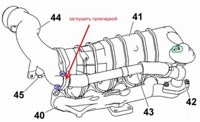

Модератор Citrin Опубликовано 15 июня, 2011 Модератор Жалоба Поделиться Опубликовано 15 июня, 2011 Это значит что турбина гонит масло, и оно в самом "слабом" месте сопливит. Ссылка на комментарий Поделиться на другие сайты Поделиться
memphis Опубликовано 15 июня, 2011 Жалоба Поделиться Опубликовано 15 июня, 2011 (изменено) Спасибо. Звездец турбе пришол Кстати уровень масла по щупу на 10 тысяч почти не уходит Изменено 15 июня, 2011 пользователем memphis Ссылка на комментарий Поделиться на другие сайты Поделиться
Модератор Citrin Опубликовано 15 июня, 2011 Модератор Жалоба Поделиться Опубликовано 15 июня, 2011 Это не звездец-а нормальное явление Ссылка на комментарий Поделиться на другие сайты Поделиться
Raptor Опубликовано 15 июня, 2011 Жалоба Поделиться Опубликовано 15 июня, 2011 Кстати уровень масла по щупу на 10 тысяч почти не уходиттогда не дрыгайся. у большинства пыжей сопливит. пока турба дует как надо и масло не уходит - не лезь ремонтировать. у меня так же и не парюсь. Ссылка на комментарий Поделиться на другие сайты Поделиться
BLASE Опубликовано 15 июня, 2011 Жалоба Поделиться Опубликовано 15 июня, 2011 О, буду у себя в 307 пробовать в этом месте заглушить. туда хоть как то реально добраться Ссылка на комментарий Поделиться на другие сайты Поделиться
Модератор Daiver Опубликовано 15 июня, 2011 Модератор Жалоба Поделиться Опубликовано 15 июня, 2011 Да, туда можно добраться относительно легко. Заранее найди жести, толщиной 0,5 мм или меньше, толще туда просто не влезет, зазор очень маленький. Ссылка на комментарий Поделиться на другие сайты Поделиться
memphis Опубликовано 15 июня, 2011 Жалоба Поделиться Опубликовано 15 июня, 2011 Кстати уровень масла по щупу на 10 тысяч почти не уходиттогда не дрыгайся. у большинства пыжей сопливит. пока турба дует как надо и масло не уходит - не лезь ремонтировать. у меня так же и не парюсь.осталось прверить как дует турбина (но это уже другая тема)А вообще есть ли смысл заглуть ЕГР Ссылка на комментарий Поделиться на другие сайты Поделиться
BLASE Опубликовано 15 июня, 2011 Жалоба Поделиться Опубликовано 15 июня, 2011 Если все гут - то не особо. Но когда нибудь настанет момент. Хотя впускной коллектор будет чистый если заглушить)) Ссылка на комментарий Поделиться на другие сайты Поделиться

Дмитрий Опубликовано 25 августа, 2011 Жалоба Поделиться Опубликовано 25 августа, 2011 (изменено) На ВАГовских форумах видел инфу, что ВАГ-КОМ на некоторых движках позволяет делать адаптацию, понижая подачу выхлопа через ЕГР на 30%. Про такую же возможность у ПСА никто не слышал? Была бы некоторая альтернатива заглушке или, как вариант, понизить подачу и всё равно заглушить. И, ещё вот инфа к размышлению для умельцев: "Отключение EGR не сказывалось на классических моторах, где перепуск ОГ был не слишком велик, но вот появились движки D-4 с усовершенствованным "электронным" EGR. Как заявляли тойотовские умельцы, им удалось в некоторых режимах отправлять на впуск до 40% выхлопа. Естественно, что при таком раскладе просто глушить рециркуляцию не стоит, но прекратить загрязнение мотора все же необходимо - поэтому лучшим выходом является глушение EGR со стороны выпуска и запитывание его чистым воздухом. Только не через какую-нибудь болтающуюся под капотом трубку, а именно чистым, прошедшим через воздушный фильтр." Изменено 25 августа, 2011 пользователем Дмитрий Ссылка на комментарий Поделиться на другие сайты Поделиться
ярый Опубликовано 25 августа, 2011 Жалоба Поделиться Опубликовано 25 августа, 2011 Привет всем Кто глушил ЕГР на 406 Подскажите из чего делали заглушку Может чертежик маленький есть, размерчики заглушки какие? Заранее благодарен Между патрубком от ЕГР впускным коллектором стоит прокладка ее вынимешь обрисуешь. Сделаешь без центрального отверстия такую же и поставишь вместо штатной .Я делал из латунного листа толщиной 0,5мм. Латунь мягкая и коррозионно стойкая.Работыт на час. Ссылка на комментарий Поделиться на другие сайты Поделиться
