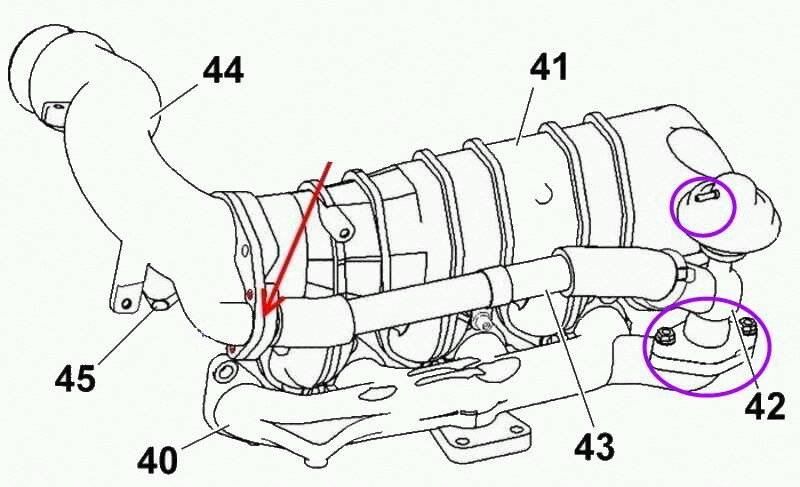

prokol Опубликовано 9 апреля, 2014 Жалоба Поделиться Опубликовано 9 апреля, 2014 (изменено) Правильно ли я понял, что металлическую заглушку надо вставить во фланце выпускного коллектора обозначенного на схеме фиолетовым кругом? а трубку глушить не принципиально с какого конца? я глушил прокладкой в месте, куда указывает красная стрелка, иных манипуляций не делал - никакого эффекта это не принесло. лишь чуть снизилась дымность до верхнего допустимого предела, дабы пройти ТО. Изменено 9 апреля, 2014 пользователем prokol Ссылка на комментарий Поделиться на другие сайты Поделиться
патроль Опубликовано 9 апреля, 2014 Жалоба Поделиться Опубликовано 9 апреля, 2014 "я глушил прокладкой в месте, куда указывает красная стрелка, иных манипуляций не делал" В них, иных мнипуляциях, и смысла нет. Ссылка на комментарий Поделиться на другие сайты Поделиться
prokol Опубликовано 9 апреля, 2014 Жалоба Поделиться Опубликовано 9 апреля, 2014 (изменено) ...В них, иных мнипуляциях, и смысла нет. Какая тогда может быть еще причины сильной дымности при нагрузке и тупизны двигателя? Расход в норме. Ошибок не выкидывает. По ощущуниям не додувает турбина. Порой иногда двигун просыпается и более-менее сносно едет, но не так было ранее, а обычно тупит. Изменено 9 апреля, 2014 пользователем prokol Ссылка на комментарий Поделиться на другие сайты Поделиться
