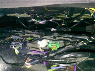

А почему сразу под сиденьем?На диагностику лучше.Сразу станет ясно какой контур не работает.Может у него и в "улитке" дело. "Улитка" -довольно часто встречающаяся "головная боль".Лучше бы с диагностики начать.
Практика и время показало, что лучше всетаки начать с подсиденья.Ездили люди, 30тыс (по разному) ошибку сняли, отъехали от сервиса - загорелась. Разъем окисляется или отходит, это тема уже даже не боян, а ультрамегабоян.Колупая разъемы, вынуть ключ с замка желательно. После ковыряния вставить , включить зажигание и дождаться опроса подушек,,. в большинстве случаев помогает.
Разъем-желтого цвета. А улитка-это шлейф в руле.
. +1Поэтому все предложения начать с сидения.
ПисАл "с себя"....когда в начале выскочила ошибка, тоже не вылазил из под сидений.Загнал на комп, а там выдало ошибку .... что-то "аир баг контура защиты водителя".На разборках в Гродно, на "улитки" цены высокие. поэтому решил, что такая проблема имеет место быть не только у меня.Да , у меня с мультиплексом- с вытекающей отсюда стоимостью узла. но даже такого на разборках не нашел. Пришлось перепаивать несколько раз, пока получилось.На сифе продают узел в сборе~300 еврОв.1,5 года уже езжу, пока нормально.

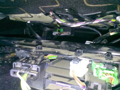

Господа, тыкните пальцем туда, где надо "бить" дабы успокоить airbag :D ибо я уже всё там перетыкал и ничего не помогает :\
Citrin а жёлтого разъёма под седушкой то нету :(
И где там вообще "натяжитель ремней безопасности" а то я ненаю как он выглядит )

У меня сбоку от сиденья пластмассовая боковина и вот внутри нее идет оранжевый провод, там же и разьем. Начинать смотреть от красного замка куда втыкается ремень безопасности
это такая байда - жесть :D короче снял я сегодня обе седушки - передёргал все контакты, полного эффекта это не произвело, но зато теперь не пищит и не моргает так часто как было, хоть какое то утешение, будет время на сервисный центр заеду, но так неохота, ибо там работают люди, знающие не больше чем я - в этом я уже убедился, когда ездил на диагностику подвески :D
