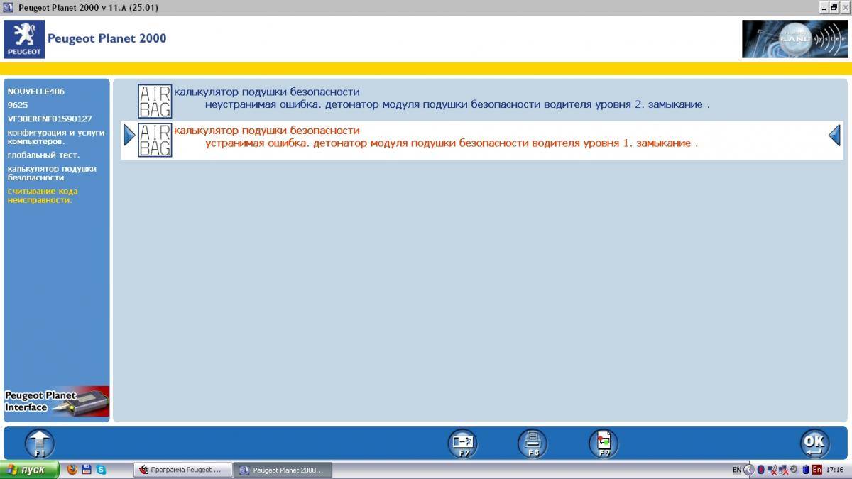

406 2.0 ew10j4
Наверное, многим знакомая история: снимал стрекозу (com2000 фирмы daf) в итоге то, что на фото...
post-9922-0-47694100-1397662188_thumb.jp
Снял стрекозу снова. Прозвонил шлейф - все дорожки звонятся,замыкания нет. На подушку, как я понял две вишки на стрекозе синяя и коричневая...
Есть у одноклубников идеи? Кто может помочь советом или делом?
На подушки две фишки?  У меня оранжевые (цвет опасности) в принципе один провод соединяющий подушку с системой воспламенения через подвижный контакт состоящий из плотно прижатых графитовых колец. Фишки ( разъемы) другого цвета, провод соединяющий контакты сигнала (после рейсталлинга) находящиеся на руле. Итого; два провода, два контактных кольца. А что говорит диагностика авто? После включения зажигания лампочка аэрбэга гаснет? Я к тому что ошибка могла появиться, если разборку Вы делали без отключения аккумулятора, что конечно грешно или она могла появиться кратковременно и храниться в памяти. Постоянные ошибки висят в приборке и на дисплее, а пэпэшка показывает и то чего уже нет, но было.
к самой стрекозе подключаются 4 фишки:синяя,серая,бордовая,коричневая (слева направо как стоит стрекоща)...на подушку две двухконтактные: фишки синяя и жёлтая...
делал при отключеном акб...ком показывает то,чьо я кинул на фото...компом она стирается...но при вкл зажигания загорается и не тухнет...

При отключенных от подрулевого модуля синего и коричневого разъема-какая ошибка висит? Замыкание или разрыв цепи?
А вообще-снимай стрекозу и посмотри в сами контактные группы под разъемы(синий и коричневый)
Там обычно 2 контакта и пластина которая замыкает эти контакты когда отключены разъемы.
Бывает при сборке эта пластина залазит под контакты и держит их постоянно замкнутыми.
Проверяй.

При отключеных контактах не пробовал. Но, про пластины понял. Первый раз собрал - ошибка была открытая цепь - не туда пластины попали. Второй раз собрал - пластины зашли на место,старые ошибки "открытая цепь погали", и появились  2 ошибки "замыкание".
Для диагностики надо вкл зажигание, а кто-то давно предостерегал, что разъёмы на подушках не снимать при одетых клемах акб. Или всё-таки можно?

В общем необъяснимые чудеса, подъехал к электрику  - он прозвонил - говорит, что всё ок...Что делать хз...Взял другую стрекозу...Поставил - ошибки погасли - всё заработало...чудеса электроники..И главная радость - повороты не проваливаются!
