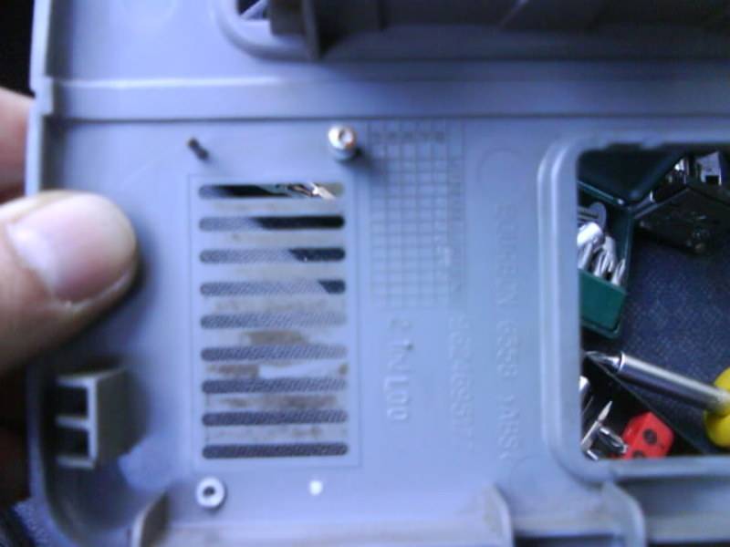

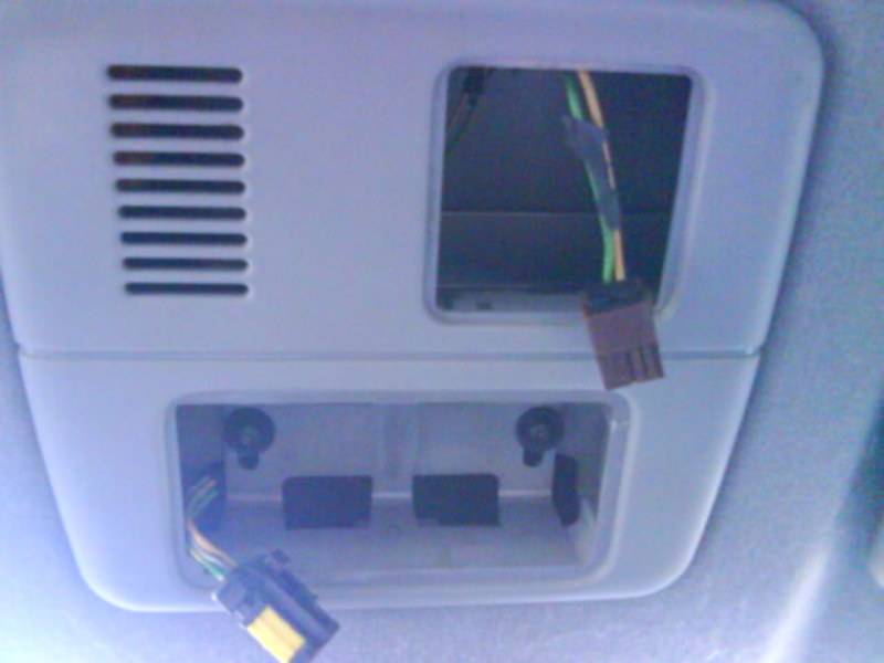

Sas Опубликовано 13 января, 2010 Жалоба Поделиться Опубликовано 13 января, 2010 (изменено) Появилась еще одна, появилось какоето гудение с плафона когда машину на холодную заводиш, по мере прогревания стихает что енто?????? Если в машине есть климат, то имеет место вот такой датчик (основан на терморезисторе), а к нему моторчик и пропелерчик, который поставляет воздух к терморезистору. стоит датчик вот здесь (вид изнутри) или вид снаружи (там где решетка) Изменено 1 февраля, 2015 пользователем Dimetrio Ссылка на комментарий Поделиться на другие сайты Поделиться
Chicano Опубликовано 13 января, 2010 Жалоба Поделиться Опубликовано 13 января, 2010 С первой проблемой разобрался, просто какойто умник снял фишку, зачем интересно?????Правдо появилась еще одна, появилось какоето гудение с плафона когда машину на холодную заводиш, по мере прогревания стихает что енто??????Гудение в плафоне - постоянно работающий моторчик климат-контроля. Он засасывает воздух из салона, определяет его температуру и по разнице температуры воздуха снаружи и внутри авто регулирует работу климат-контроля. Моторчик имеет свойство забиваться грязью, снимай плафон и почисть его кисточкой. Вопрос этот обсасывался в какой-то теме про климат - я тоже участвовал в дебатах. Пройдись поиском. Ссылка на комментарий Поделиться на другие сайты Поделиться
Raptor Опубликовано 14 января, 2010 Жалоба Поделиться Опубликовано 14 января, 2010 С первой проблемой разобрался, просто какойто умник снял фишку, зачем интересно?????Правдо появилась еще одна, появилось какоето гудение с плафона когда машину на холодную заводиш, по мере прогревания стихает что енто??????Если в машине есть климат, то имеет место вот такой датчик (основан на терморезисторе), а к нему моторчик и пропелерчик, который поставляет воздух к терморезистору.стоит датчик вот здесь (вид изнутри)или вид снаружи (там где решетка) при разборке будьте осторожны! сначала надо выколупать все фонари, потом открутить два винта. и только потом вытаскивать. а то обламываются ухи крепления. Ссылка на комментарий Поделиться на другие сайты Поделиться
