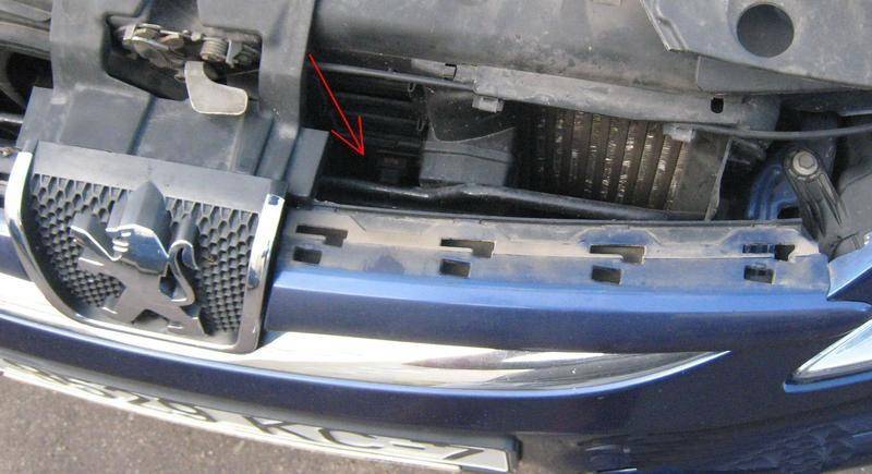

Leshavr Опубликовано 22 мая, 2014 Жалоба Поделиться Опубликовано 22 мая, 2014 (изменено) Уважаемый! Будь любезен, сообщи, где расположены эти самые термопредохранители? Если можно, то с фото. В интернете полно фото Изменено 22 мая, 2014 пользователем Leshavr Ссылка на комментарий Поделиться на другие сайты Поделиться
rus406 Опубликовано 23 мая, 2014 Жалоба Поделиться Опубликовано 23 мая, 2014 (изменено) Вот тема по восстановлению резистора вентилятора охлаждения http://peugeot-club.by/board/index.php?/topic/30548-607-ventiliator-vosstanovlenie-rezistora-ventilia/#entry299548 или тут http://peugeot-club.by/board/index.php?/topic/13669-1-skorost-ventiljatora-307-16hdi-2006g/#entry281087 Изменено 23 мая, 2014 пользователем rus406 Ссылка на комментарий Поделиться на другие сайты Поделиться
Лёхан55 Опубликовано 23 мая, 2014 Жалоба Поделиться Опубликовано 23 мая, 2014 Уважаемый! Будь любезен, сообщи, где расположены эти самые термопредохранители? Если можно, то с фото. В интернете полно фото Большое спасибо за фото! Ссылка на комментарий Поделиться на другие сайты Поделиться
