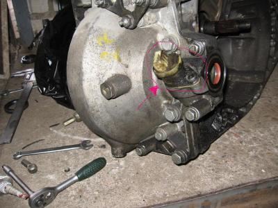

post-5203-1271098659,87_thumb.jpg Ура!!!!!!!!!!!!!!!!!!!!!!!!!!!!!! Нашёл заливную пробку! Она у меня вместо датчика, который обведён. Изменено пользователем Citrin
