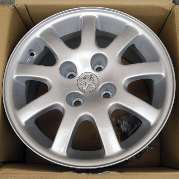

Foxit Опубликовано 19 апреля, 2013 Жалоба Поделиться Опубликовано 19 апреля, 2013 Подскажите пожалуйста, какие должны быть параметры дисков R15 и R16 для Peugeot 406? Сейчас стоят железяки R15, хочу поставить литье R16 как в прикрепленном файле (вроде родное). У них вылет ET28. И какие должны быть параметры резины под это литье? Ссылка на комментарий Поделиться на другие сайты Поделиться
АЛЕКСЕЙ Опубликовано 19 апреля, 2013 Жалоба Поделиться Опубликовано 19 апреля, 2013 (изменено) калькулятор шин тебе в помощь тыц тыц тыц Изменено 19 апреля, 2013 пользователем Алексей Ссылка на комментарий Поделиться на другие сайты Поделиться
Foxit Опубликовано 19 апреля, 2013 Жалоба Поделиться Опубликовано 19 апреля, 2013 калькулятор шин тебе в помощьсодержательный ответ...А если серьезно, подойдет ли вылет ET28? Ссылка на комментарий Поделиться на другие сайты Поделиться
KAM Опубликовано 19 апреля, 2013 Жалоба Поделиться Опубликовано 19 апреля, 2013 А если серьезно - 90% что не подойдет. Это литье для 206. Можно поставить через проставки и удлиненные болты. Ссылка на комментарий Поделиться на другие сайты Поделиться
Foxit Опубликовано 19 апреля, 2013 Жалоба Поделиться Опубликовано 19 апреля, 2013 Просто видел у многих такое литье на 406-х, на 206-х, если честно, ни разу. И все-таки какие должны быть параметры дисков R16 для 406-го? Ссылка на комментарий Поделиться на другие сайты Поделиться
