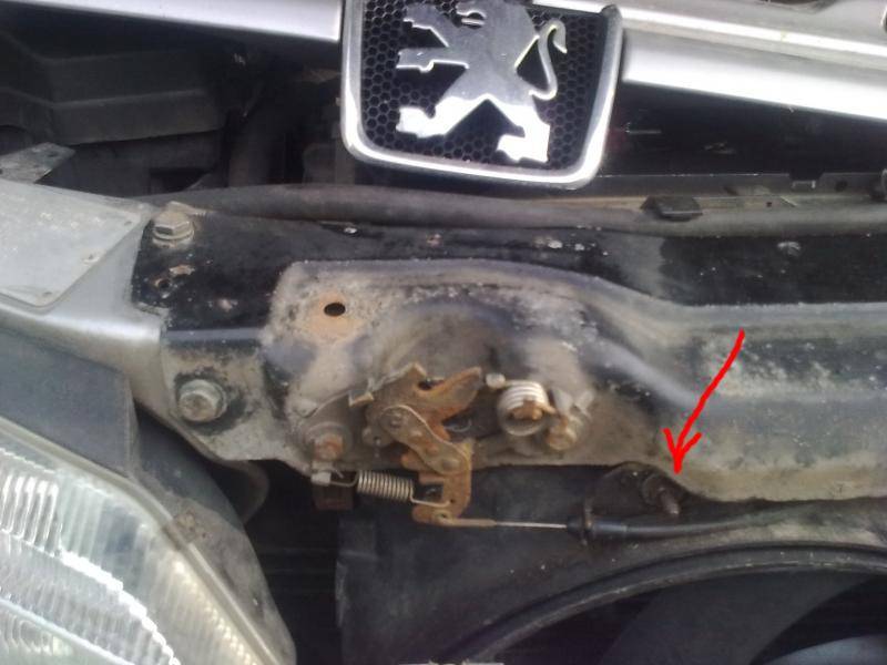

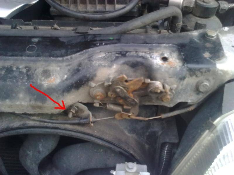

Манке Опубликовано 15 мая, 2013 Жалоба Поделиться Опубликовано 15 мая, 2013 Пежо 406 2,1 TD 1998 г.в.Необходима чистка щёток одного из вентиляторов.При по попытке снятия смог дойти до этапа снятия верхней планки, к которой крепятся защёлки капота: Снаружи видны гайки под ключ на 10, которые демпферируют при попытке откручивания.Изнутри пальцами можно нащупать что-то наподобие болта, который при покручивании гайки снаружи остаётся неподжвижным.Думаю и при дальнейших этапах будут проблемы.Толкового описания снятия вентиляторов найти не удалось.Может кто поделится личным опытом или схемой/методикой данной процедуры? Ссылка на комментарий Поделиться на другие сайты Поделиться

Манке Опубликовано 15 мая, 2013 Жалоба Поделиться Опубликовано 15 мая, 2013 (изменено) Ну вот же методика - http://peugeot-club....536#entry507536Это я читал.Доходим до пункта 3: Эта планка сцеплена в местах стояния замков капота с рамой вентиляторов - вот тут и проблема: как их рассоединить? Кстати, по пункту 5: радиаторов у меня три и вентиляторы к раме приклёпаны, а не прикручены - так что придётся высверливать, что без снятия всего блока (рама с вентиляторами) будет невозможно Изменено 15 мая, 2013 пользователем Манке Ссылка на комментарий Поделиться на другие сайты Поделиться

Манке Опубликовано 15 мая, 2013 Жалоба Поделиться Опубликовано 15 мая, 2013 (изменено) Ещё можешь здесь почитать http://forum.aves-pe...er=asc&start=30, я так снял свой правый по ходу движения вентилятор.Спасибо и это читал. "...откручиваем железку над радиаторами (кому лениво замок капота можно не снимать, тросик позволяет отвести её в сторону)..." - никуда она не отводится, она сцеплена с рамой вентиляторов... А может там всё просто по "русски" силой рассоединяется - чрезмерных усилий я не применялДалее: "...Откручиваем вентиляторы (Нужен компактный торцевой ключ на 10). " - на заклёпках они у меня... Изменено 15 мая, 2013 пользователем Манке Ссылка на комментарий Поделиться на другие сайты Поделиться
wrask Опубликовано 15 мая, 2013 Жалоба Поделиться Опубликовано 15 мая, 2013 Откопал фотки со своей 1.9 td. Ты про эти места крепления к рамке? Ссылка на комментарий Поделиться на другие сайты Поделиться

Манке Опубликовано 16 мая, 2013 Жалоба Поделиться Опубликовано 16 мая, 2013 Откопал фотки со своей 1.9 td. Ты про эти места крепления к рамке?Да, именно эти - в них и загвоздка началась... Ссылка на комментарий Поделиться на другие сайты Поделиться
