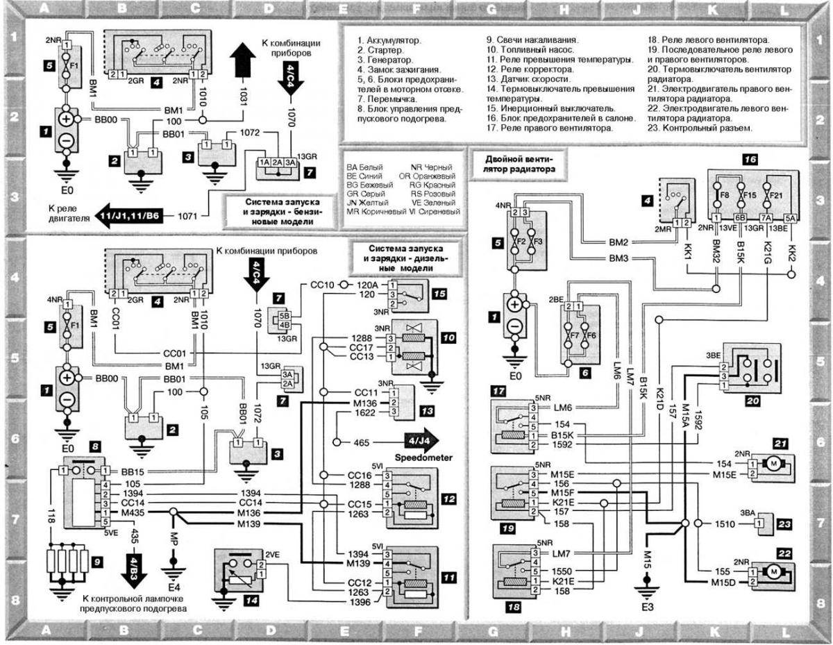

Здравствуйте !!! Помогите кто может пожалуйста !!! Peugeot 406 1.8 16V 1996г , не могу разобраться в схеме включения вентиляторов, под воздушным фильтром стоит черная коробка в ней четыре реле два предохранителя два диода, битрона под крылом нет, только разьем. Включается только одна скорость, а хотелось бы две. А схемы на это чудо найти не могу похоже кто - то мудрил, а я так купил еще на радиаторе стоит датчик отключения вентилятора на два контакта. SOS помогите с данной схемой. Если нужен VIN VF38LFYE80037918, второй год ищу.
Заранее спасибо!!!
Схему могу скинуть, она такая как вы описали. Датчик включения на радиаторе и одна скорость. И где, если не секрет, вы второй год ее ищете?
А что за коробка под воздушным фильтром, если можно сбросьте схему, спасибо.
Читай схему;attachicon.gifВентилятор.PNG Как у Жигулей.
Это понятно, просто ещё под воздушным фильтром стоит черная коробка, там четыре реле предохранители и два диода в корпусах как у предохранителей вот этой схемы и нет, а она на вентилятор.
Просто хочу переделать на двух скоросную схему при использовании вариатора от волги и датчика отключения вентиляторов на три вывода две температуры.
