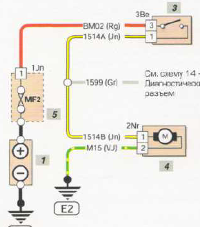

Модератор Citrin Опубликовано 21 июля, 2015 Модератор Жалоба Поделиться Опубликовано 21 июля, 2015 В схему надо смотреть сначала. А потом уже тыкать )) Ссылка на комментарий Поделиться на другие сайты Поделиться
Pe2 Опубликовано 21 июля, 2015 Жалоба Поделиться Опубликовано 21 июля, 2015 Смотрел, мозг кипит от нее. Из нее понял, что все сложно. Есть мысль дать питание на разъем 3 с разъема 1 на правом реле (со стороны бампера) Ссылка на комментарий Поделиться на другие сайты Поделиться
Pe2 Опубликовано 21 июля, 2015 Жалоба Поделиться Опубликовано 21 июля, 2015 Если доберусь до Битрона, то как его проверить? Ссылка на комментарий Поделиться на другие сайты Поделиться
Pe2 Опубликовано 22 июля, 2015 Жалоба Поделиться Опубликовано 22 июля, 2015 Ребят, так чего? Нечего ответить? Ссылка на комментарий Поделиться на другие сайты Поделиться
Pe2 Опубликовано 22 июля, 2015 Жалоба Поделиться Опубликовано 22 июля, 2015 Проверил Битрон (переставил на рабочую машину), все в порядке. Нет тока на вентиляторах, хотя на сигналных проводах 1 и 2, он есть Ссылка на комментарий Поделиться на другие сайты Поделиться
Pe2 Опубликовано 22 июля, 2015 Жалоба Поделиться Опубликовано 22 июля, 2015 Всем спасибо, разобрался, инфа здесь. http://hanmooye.livejournal.com/171480.html Со схемами предов явная проблема. Полетели предохранители вентиляторов. Ссылка на комментарий Поделиться на другие сайты Поделиться
