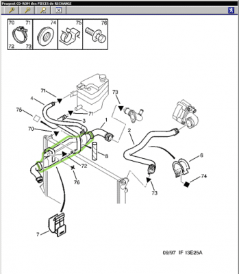

nutsum Опубликовано 23 октября, 2010 Жалоба Поделиться Опубликовано 23 октября, 2010 (изменено) Добрый вечер,не подскажете, деталь (обведена зеленым) с виду железная трубка с отводом меньшего диаметра, расположена за пластмассой арки переднего колеса пасс. стороны..со слов товарища с СТО участвует в циркуляции антифриза- как называется правильно?- реально ли купить новую или только на разборки?PS не уверен она ли это на схеме но оч. похожазаранее спасибо. Изменено 23 октября, 2010 пользователем nutsum Ссылка на комментарий Поделиться на другие сайты Поделиться

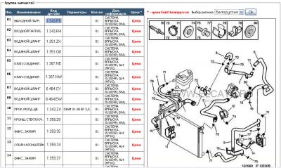

almondmarrow Опубликовано 23 октября, 2010 Жалоба Поделиться Опубликовано 23 октября, 2010 Добрый вечер,не подскажете, деталь (обведена зеленым) с виду железная трубка с отводом меньшего диаметра, расположена за пластмассой арки переднего колеса пасс. стороны..со слов товарища с СТО участвует в циркуляции антифриза- как называется правильно?- реально ли купить новую или только на разборки?PS не уверен она ли это на схеме но оч. похожазаранее спасибо.Схема для 2-х литровика, рестайл 406, АКПП. Сравни, хотя схемы различные.№1 на моей схеме - Citroen/Peugeot 1 343.AA входной патрубок (вход в радиатор) - ок. 70 -90 000 оригинал в сборе новый.№2 на моей схеме Citroen/Peugeot 1 351.HN выходной патрубок (выход из радиатора, внизу, составной, у меня резиновый с хомутами) ок. 100 000 оригинал в сборе новый.№3 на моей схеме Citroen/Peugeot 1 351.ER Шланг(водомаслоохладителя)/ (вход в бачок) - 40-50 000 оригинал нов.№4 на моей схеме Citroen/Peugeot 1 351.FL Шланг(водомаслоохладителя)/ (выход из бачка) - 53-68 000 оригинал новый.№5 - патрубок водяного насоа (помпы). Ссылка на комментарий Поделиться на другие сайты Поделиться
almondmarrow Опубликовано 23 октября, 2010 Жалоба Поделиться Опубликовано 23 октября, 2010 - Выходной патрубок для 2.0 автоса - СИСТЕМА ВПРЫСКА XU10J4R; BVA; -483 235,56 р. на экзисте ((( "ОХЛАЖДЕНИЕ ДЮРИТОВОГО ШЛАНГА " Твоя деталь, видимо, за №1 Ссылка на комментарий Поделиться на другие сайты Поделиться
nutsum Опубликовано 23 октября, 2010 Жалоба Поделиться Опубликовано 23 октября, 2010 - Выходной патрубок для 2.0 автоса - СИСТЕМА ВПРЫСКА XU10J4R; BVA; -483 235,56 р. на экзисте ((( "ОХЛАЖДЕНИЕ ДЮРИТОВОГО ШЛАНГА " Твоя деталь, видимо, за №1 спасибо за расшифровку ... придется искать доноров Ссылка на комментарий Поделиться на другие сайты Поделиться
Primus Опубликовано 25 октября, 2010 Жалоба Поделиться Опубликовано 25 октября, 2010 спасибо за расшифровку ... придется искать доноров"донор" - impergom 222999, я нашел новый. Стоит в пределах 47-51$ На память не помню, но кажись он идет на 1,8 - 2,0. Кста-ти на поиски убил почти месяц.... с перерывами вот, нашел... Интересует нижний патрубок радиатора на автомобиль Пежо 406 1,8 16V бензин 1996...если это "охлаждения дирютового шланга", тот еще гемор. Найти б\у, не гнилой сложно. Я нашел замену, новую. Оригинальный код 1343Р5, аналог Impergom 222999, стоит около 190 000 руб. Удачи Ссылка на комментарий Поделиться на другие сайты Поделиться
Ventil Опубликовано 25 октября, 2010 Жалоба Поделиться Опубликовано 25 октября, 2010 Спасибо Primus за информацию. impergom 222999 аналог родного 1.343 P5. На разборке БУ искать бесполезно, либо ржавое гнилье либо только резиновые хвосты. Ссылка на комментарий Поделиться на другие сайты Поделиться
