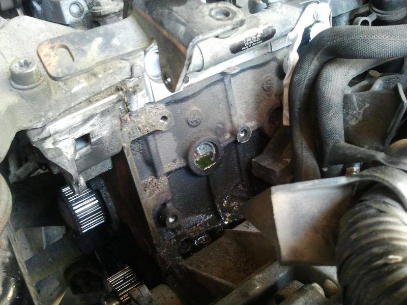

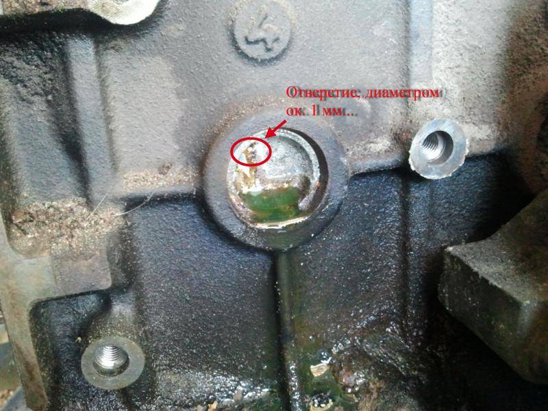

Nixus Опубликовано 24 мая, 2013 Жалоба Поделиться Опубликовано 24 мая, 2013 (изменено) Подниму тему, чтоб не плодить...В общем приехал нормально, машину сутки не трогал. Завелся, отъехал 15 метров с парковки и разглядел лампочку "низкий уровень ОЖ". Поднял капот - двиг мокрый слева, решил что помпа (уже по ресурсу не удивительно). В общем все закупил (помпу, комплект расходников ГРМ), раскидал, а когда открыл краны и начал сливать остатки ОЖ, поплыло опять с движка (ну оно и правильно, подсос возжуха в систему появился). Но потекло совсем не там, где я ожидал...В общем место течи - на фото. За ТНВД не могу понять откуда плывет. Причем плывет на холодной не заведенной машине и весьма бодро. Течь открылась резко.Там кроме прокладки ГБЦ какие-нить причины течи могут быть? Подскажите, кто в курсе... Стык ГБЦ с блоком вроде виден, и вроде сухой... Это смущает... Ниже только заглушка технологического отверствия в рубашке (если я правильно предполагаю назначение этой круглой фигни, коих по движку одинаковых не мало), могло оттуда поплыть? (Может и морожу, но вариантов пока не много...)Я так понимаю что стоит скинуть ТНВД, чтобы разобраться? (Ремни уже сняты, там его вообще не оч геморно снять? (я то поищу сборочники в онлайновом сервисбоксе, но может есть практические рекомендации?) Изменено 24 мая, 2013 пользователем Nixus Ссылка на комментарий Поделиться на другие сайты Поделиться
Nixus Опубликовано 26 мая, 2013 Жалоба Поделиться Опубликовано 26 мая, 2013 Тякс, вчерась сделал съемник, сегодня скинул ТНВД, как т предполагал - плывет из-под заглушки...Заглушки на экзисте копеешные, да вот только как старую выковырять? В общем секс продолжается... Хочется сказать одно - не будьте такими рас***дяями как я, а меняйте ОЖ вовремя... Иначе вот к чему это приводит... Ссылка на комментарий Поделиться на другие сайты Поделиться
