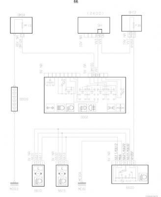

white rider Опубликовано 22 апреля, 2010 Жалоба Поделиться Опубликовано 22 апреля, 2010 (изменено) не работает электрокорректор В.опрос в том, что не имею схем. Может есть у кого возможность выложить или подсказать откуда копать. Спасибо Изменено 23 января, 2015 пользователем Dimetrio Ссылка на комментарий Поделиться на другие сайты Поделиться
beerkut Опубликовано 22 апреля, 2010 Жалоба Поделиться Опубликовано 22 апреля, 2010 что заничт не работает, если одна фара не регулируется, то и стоит начинать с моторчика корректора, как вариант с одной фары на другую перекинуть. проверишь работает моторчик или нет,если же обе фары не регулируются, то тогда плясать от кнопки регулировки и дальше..... Ссылка на комментарий Поделиться на другие сайты Поделиться
white rider Опубликовано 22 апреля, 2010 Жалоба Поделиться Опубликовано 22 апреля, 2010 вот обе то и не работают, а я в книге не нашел даже предохранителя.. Ссылка на комментарий Поделиться на другие сайты Поделиться
Foblas Опубликовано 22 апреля, 2010 Жалоба Поделиться Опубликовано 22 апреля, 2010 Схема корректораПредохранители F35 в салоне, MF10 в подкапотном. Ссылка на комментарий Поделиться на другие сайты Поделиться
white rider Опубликовано 22 апреля, 2010 Жалоба Поделиться Опубликовано 22 апреля, 2010 спасибо,буду ковырять Ссылка на комментарий Поделиться на другие сайты Поделиться
white rider Опубликовано 22 апреля, 2010 Жалоба Поделиться Опубликовано 22 апреля, 2010 вопрос решен не в мою пользукорректоры просто сгнили........может кто знает цену на них? Ссылка на комментарий Поделиться на другие сайты Поделиться
