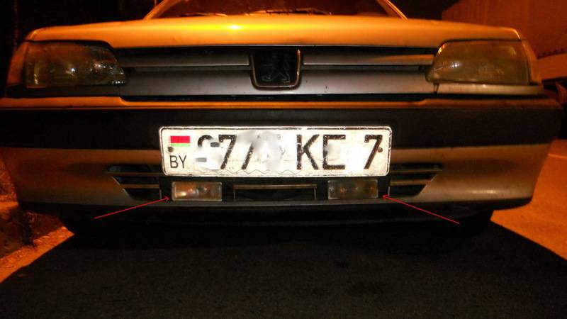

тоха Опубликовано 26 сентября, 2012 Жалоба Поделиться Опубликовано 26 сентября, 2012 (изменено) Братэла подсуетил старые свои противотуманки с тойоты.Стал вопрос как их подключить у себя??? На панели кнопка противотуманок есть,но она включает заднюю противотуманку,которая хер работает конечно . По сути она мне и не надо сзади ,хочу подключить эти которые установил уже. Может кто подскажет какие провода идут на задние ПТФ,или каким макаром подключить эти через кнопку,хотя релюшка не слышно что б счелкала. Может кто ссылку даст кто делал подобное ,как говорится помогите кто чем может Изменено 26 сентября, 2012 пользователем тоха Ссылка на комментарий Поделиться на другие сайты Поделиться
Rastaman Опубликовано 27 сентября, 2012 Жалоба Поделиться Опубликовано 27 сентября, 2012 это не то!тебе нужно искать стрекозу с противотуманными фарами! Ссылка на комментарий Поделиться на другие сайты Поделиться
beerkut Опубликовано 27 сентября, 2012 Жалоба Поделиться Опубликовано 27 сентября, 2012 да пофик на стрекозу... не обязательно ставить с трекозу на ПТФ, их можно вывести и не отдельный тумблер/кнопку/скрутку... надо просто тупо посмотреть элетросхему и потратить время на изучение проводки в машине или еще тупее: протянуть провод от задней противотуманки к передним и не забыть при этом сменить предохранитель на побольше дабы не сжечь не только проводку но и машину... Ссылка на комментарий Поделиться на другие сайты Поделиться
тоха Опубликовано 27 сентября, 2012 Жалоба Поделиться Опубликовано 27 сентября, 2012 да пофик на стрекозу... не обязательно ставить с трекозу на ПТФ, их можно вывести и не отдельный тумблер/кнопку/скрутку... надо просто тупо посмотреть элетросхему и потратить время на изучение проводки в машине или еще тупее: протянуть провод от задней противотуманки к передним и не забыть при этом сменить предохранитель на побольше дабы не сжечь не только проводку но и машину... Задняя противотуманка неработает,реле не щелкает нигде. Думал от габаритов вывести провода к ПТФ передним,и вывести через кнопку эту,или установись другую Ссылка на комментарий Поделиться на другие сайты Поделиться
Alex13 Опубликовано 27 сентября, 2012 Жалоба Поделиться Опубликовано 27 сентября, 2012 Ну, предложу еще свой вариант. Проверь реле поз.3 (обведено) - оно должно отвенчать за противотуманки, и саму кнопку (там тоже может много чего сломаться). Накрайняк могу предложить такую схему, (я так когда-то ставил ПТФ на свой ВАЗ 2106 1977 г.в.). Опишу кратко от своего лица. Реле взять от старых ВАЗиков и пришлепнуть его под капотом. От кнопки до реле протянуть тонкий провод (на кнопку + можно кинуль с любой точки, токи там будут слабые), а уж рабочий + тянуть хорошим многожильным проводом (до реле одинарным, от реле двойным - свой на каждую ПТФ). Предохранители можно брать уже стоящие, но незадействованные, а можно смонтировать на проводах/купить провода с гнездами под предохранители - тут уж дело хозяйское. Будут вопросы - пиши/звони, попробую ответить. Ссылка на комментарий Поделиться на другие сайты Поделиться
