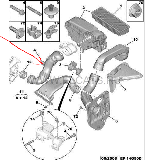

galaich Опубликовано 20 апреля, 2013 Жалоба Поделиться Опубликовано 20 апреля, 2013 (изменено) Такая же фигня была,у меня 1,6 hdi, не знал почему, как-то поменял резиновое уплотнительное кольцо и все стало ок, стрелочкой указано где, этот конец вставляется в крышку головки блока цилиндров, диаметр 2,5 см Изменено 20 апреля, 2013 пользователем galaich Ссылка на комментарий Поделиться на другие сайты Поделиться
Justas Опубликовано 20 апреля, 2013 Жалоба Поделиться Опубликовано 20 апреля, 2013 Такая же фигня была,у меня 1,6 hdi, не знал почему, как-то поменял резиновое уплотнительное кольцо и все стало ок, стрелочкой указано где, этот конец вставляется в крышку головки блока цилиндров, диаметр 2,5 смБудем считать это шуткой! Ссылка на комментарий Поделиться на другие сайты Поделиться
Cital Опубликовано 21 апреля, 2013 Жалоба Поделиться Опубликовано 21 апреля, 2013 Ну почему же? Если в этом месте не будет уплотнения, будет подсос воздуха мимо расходомера. В какой то момент при нажатии на педаль газа близко к 100 %, может срезать подачу топлива по расходу воздуха. Ссылка на комментарий Поделиться на другие сайты Поделиться
